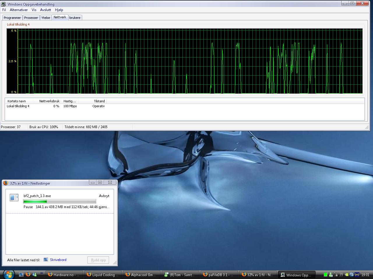

Huff kan ikke ha det slik lengre. Men hvet ikke helt hva jeg kan gjøre eller hva jeg må gjøre noe med. Jeg har skikkelig ustabilt lan eller internett. Det faller ikke helt ut, det er bare at det går i rykk og napp. Litt vanskelig å forklare så jeg legger ved ett bilde som igrunn sier allt.

På det skjermdump ser det ut til, at CPU bruker 100% og at du har i bruk nesten 700MB av minnet. Dette er jo ganske mye med de få programmer som du har kjørende.
Finn årsaken til dette høge forbruk av resourcer - og du har sikkert løsningen der.

hehe det er nok F@H og FF sin feil. så er nok ikke det som er problemet.
