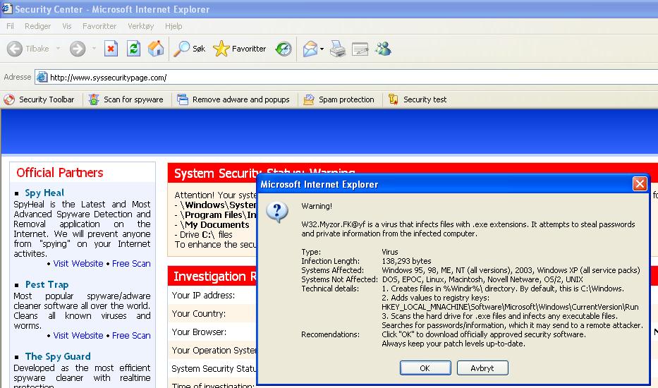

Iris_L Skrevet 2. august 2006 Forfatter Skrevet 2. august 2006 Crappy.. Se her.. Blir visst ikke kvitt de drittvirusene..
Iris_L Skrevet 2. august 2006 Forfatter Skrevet 2. august 2006 Jeg har fått to Trojanske hester og de heter: mstA99.tmp & wineiu32.dll
