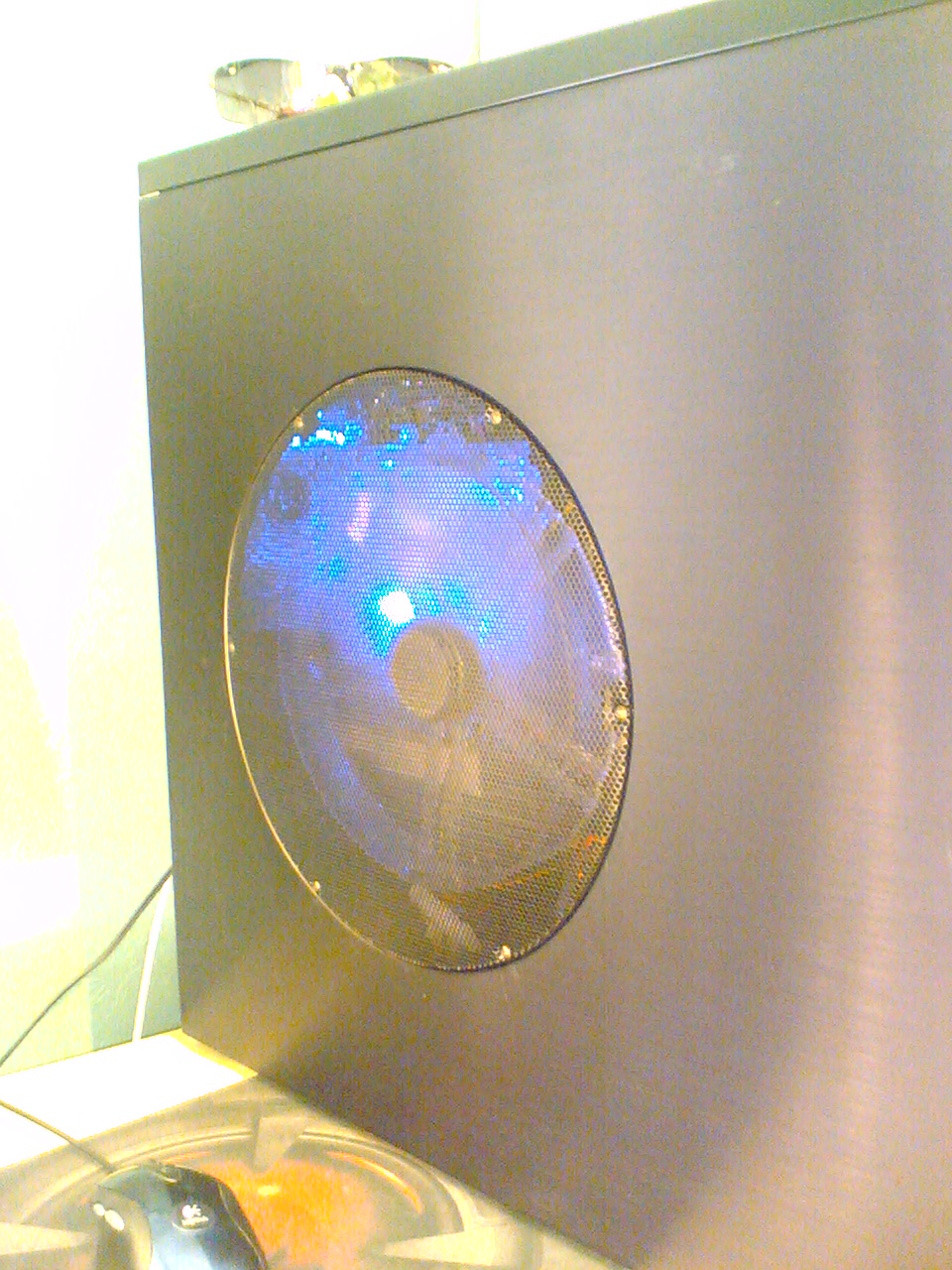

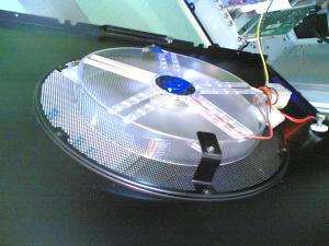

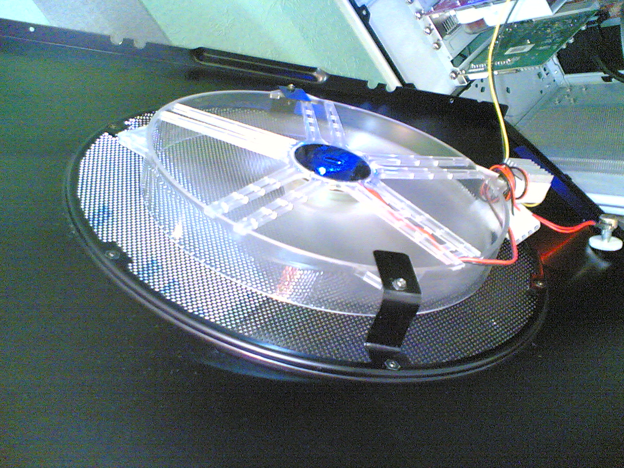

Her kommer det bilder. Beklager kvaliteten, måtte ta bildene med mobilen :!:

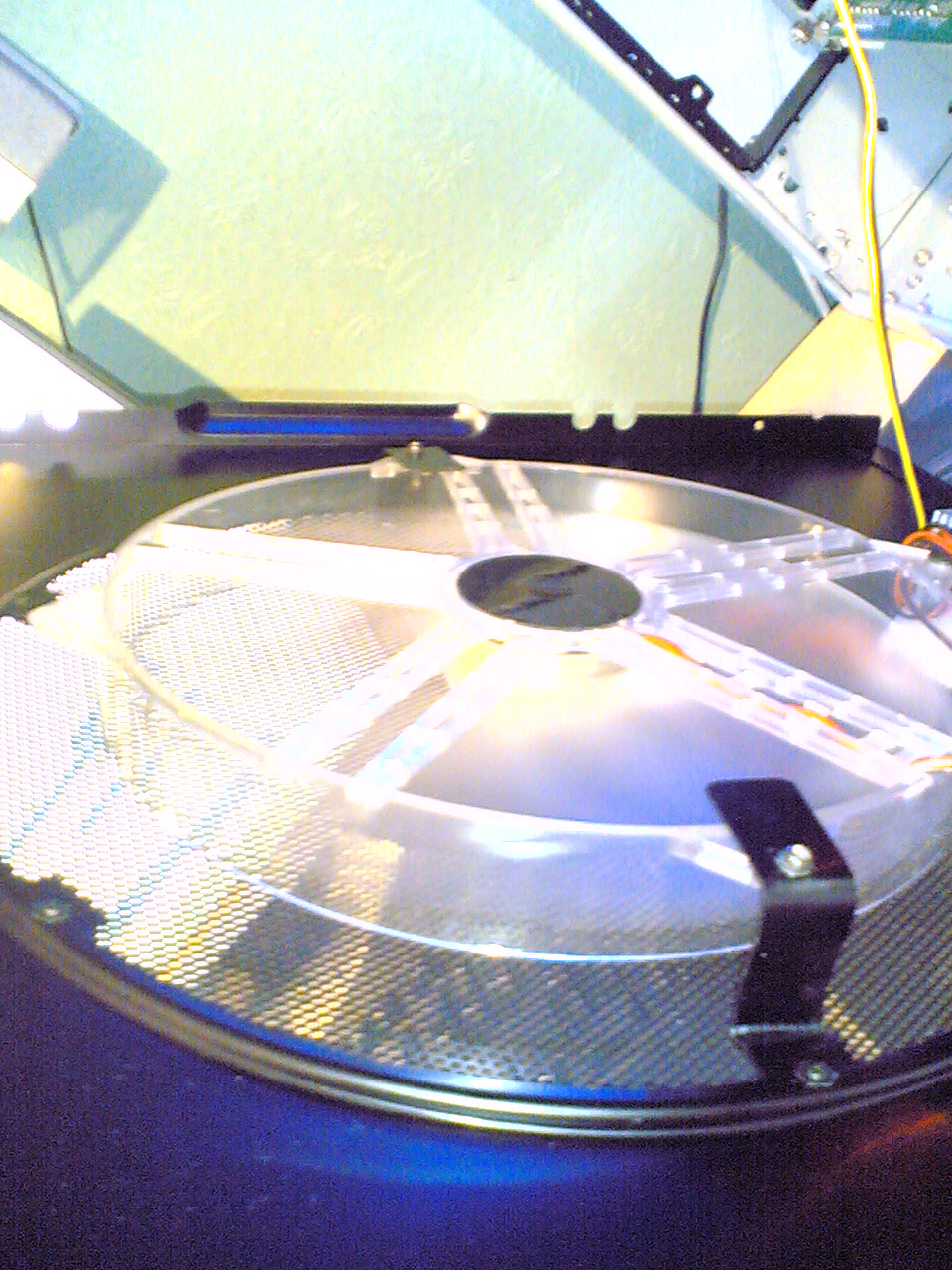

Jeg kunne ha brukt litt mer tid på festene, men har iallefall fått festen den nå. Men det synes egentlig ikke.

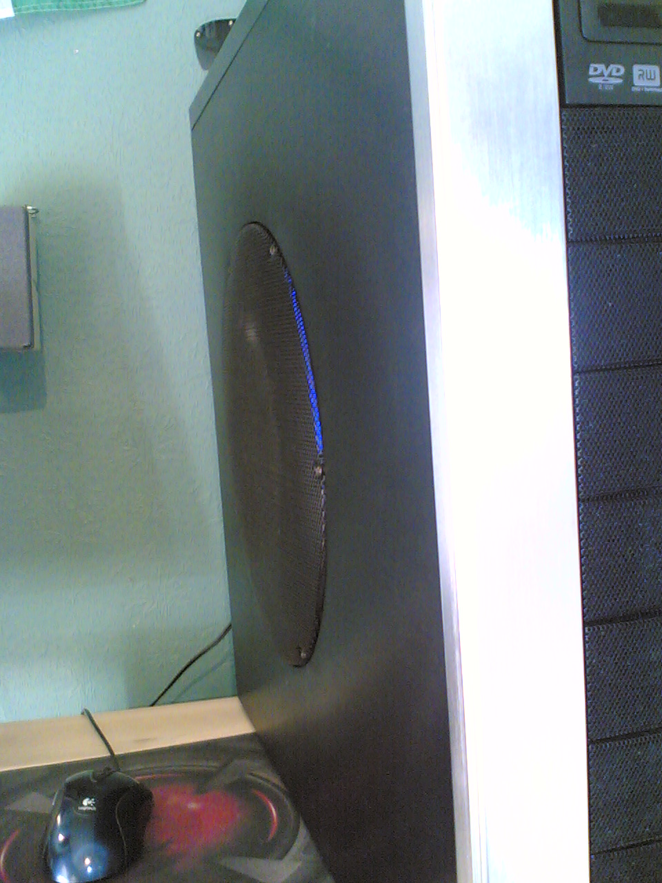

Og som du ser så stikker ikke vifta ut på siden. Orginal grill er montert tilbake for å få en standard look
Festene til viftestyringa på den 250mm vifta skal også bli montert finere. Må bare finne drillen for å lage et hull først

Ser jo kurant ut det der, er det noe lyd i vifta?
6613699[/snapback]
På fult kan man høre lufta gå igjnnom vifta, men det er minimalt. Men ellers er den lydløs og det er ikke noen delta vifte for å si det sånn. Den flytter ikke så mye luft som jeg håpet, men den gir jo "frisk" luft til hele hovedkortet. Jeg er fornøyd til nå.
Så bra ut det der :) . Du må huske at gitteret både skaper mer støy og lar mindre luft passere
6613721[/snapback]
Ja, det er sant. Derfor jeg ikke monterte vifta helt inntil gitteret. Men maskinen er så stille nå egentlig
Jeg har en gulv vifte her på rommet som står helt på andre siden av rommet. Jeg måtte gå å skru av den for å høre maskinen surre. Og den vifte bråker nesten ikke. Så det er stille her :)

Men du burde vel allikevel montere den helt inntil gitteret, hvis ikke så vil noe luft "resirkuleres" :hmm:
Har et poeng der ja, men da jeg kjenner på gitteret så kjenner jeg at den trekker luft. Så det blir nok en blanding av frisk og brukt luft inni der.

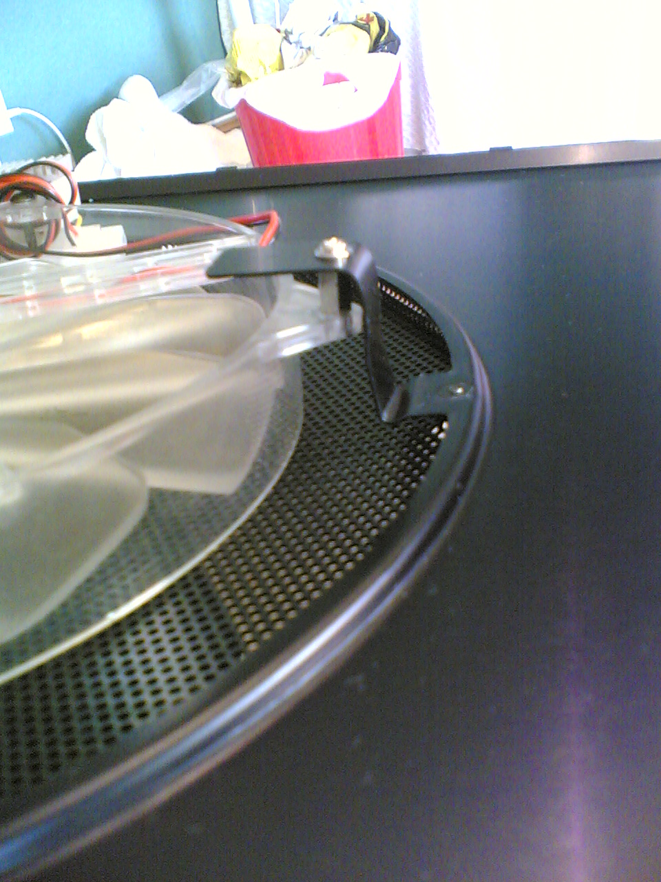

Fant frem 2stk hovedkort fester, satte de imellom. Da kom viftekanten helt inntil gitteret
Nå begynner jeg å merke forskjell her. Rom temperaturen har synket til 25'C, CPU holder nå 28'C, og SYS holder 29'C
