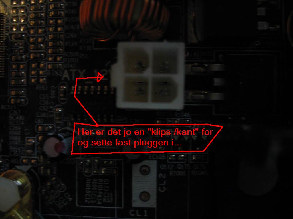

skylinepower Skrevet 26. juli 2006 Skrevet 26. juli 2006 Vis jeg har vært deg så trur jeg at jeg bare har prøvd meg fram, men da kan det jo hende at PSUen går sund og det vil jeg jo ikke skal sje.
iNeo Skrevet 26. juli 2006 Forfatter Skrevet 26. juli 2006 Hehe.. Hovedkorte gikk sunt!! Jeg tørs ikke og ødelegge noe mere for jeg gidder ikek å sløse penger på sånt tull! Jeg sier: Den har ikke p4plugg!
nahojdat Skrevet 27. juli 2006 Skrevet 27. juli 2006 Her er det nok du som surrer, du prøver enten å koble i 4-pin som kobles av 24/20-pin ELLER feil 4-pin av en 8-pin som kan kobles i to i P4 porten..
just-_-me Skrevet 27. juli 2006 Skrevet 27. juli 2006 hmm...er ikke dette den "klipsen /kanten" du er ute etter, for festing av pluggen...?
IRCdude Skrevet 27. juli 2006 Skrevet 27. juli 2006 Fint du følger med gutt, han sier han ikke har festeklipp på PLUGGEN, ikke "uttaket".
just-_-me Skrevet 28. juli 2006 Skrevet 28. juli 2006 (endret) uff da, så da tok jeg feil. beklager! men da er det jo noe feil på PSU'en da, siden den ikke har den klipsen. alle andre Psu har jo det, så da kan jeg være enig at du må kjøpe en ny psu... Endret 28. juli 2006 av just-_-me
Syar-2003 Skrevet 28. juli 2006 Skrevet 28. juli 2006 (endret) Bruker feil kabel/kopling ser det ut til P4 kabelen har gule + sorte ledere + klips 8pin mot PSU og 4pin mot HK TT purepower 500W http://www.thermaltake.com/product/Power/P...01/w0057-01.asp Endret 28. juli 2006 av syar2003
