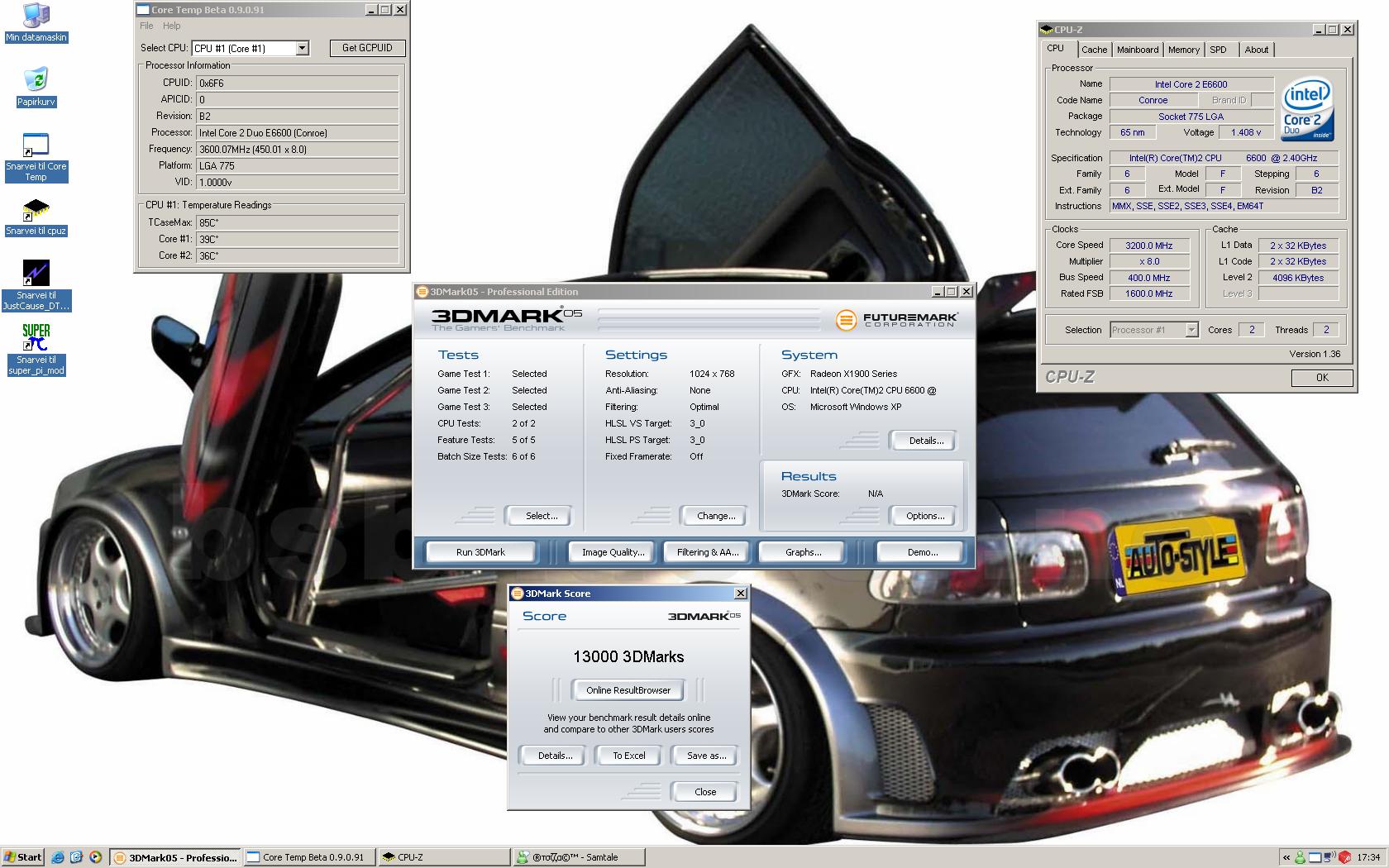

Thomas7137 kjører du med x1900 bare, ikke gt eller xt? og har du satt ned multiplieren din, viste ikke at det var mulig jeg trodde den var låst på e6600.
