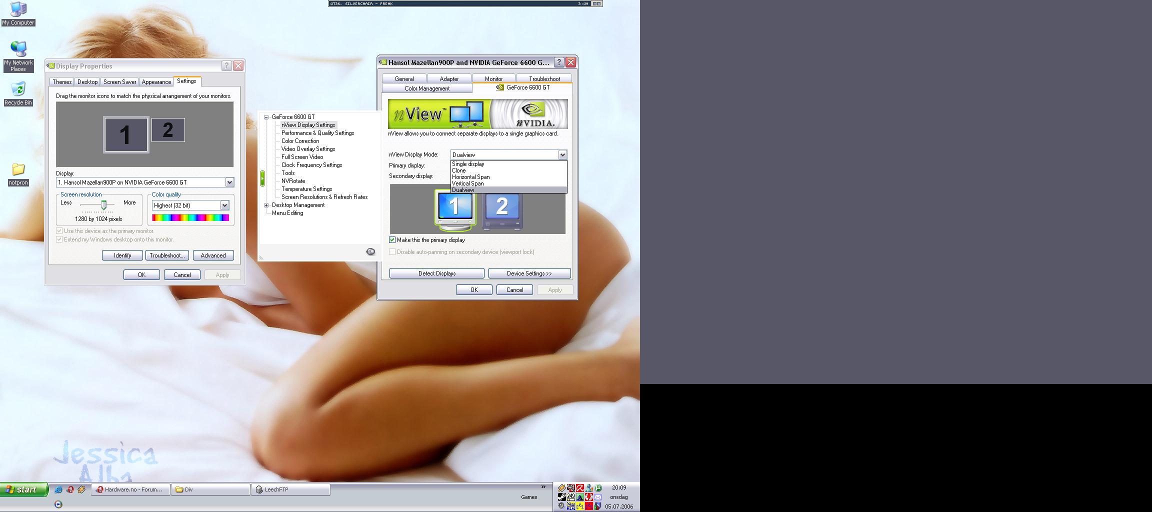

geil Skrevet 5. juli 2006 Skrevet 5. juli 2006 Det går fint å kjøre forskjellige oppløsninger, men ikke når du har valgt klone. Du må velge Dualview. Høyreklikk på skrivebordet -> properties -> settings -> advanced -> nvidia tabben (antar det står nvidia 7600go hos deg) -> utvide 7800go menyen på høyre side -> nView display settings -> velge Dualview i nView display mode dropdown menyen. Ble litt norsk og engelsk om hverandre, men håper du forstår. Så er det bare å trykke OK og velge individuelle oppløsninger i menyen du kommer tilbake til.

geil Skrevet 5. juli 2006 Skrevet 5. juli 2006 (endret) Prøv å installere nye drivere og så reboot. Jeg har ikke vært borti nvidiaskjermkort som ikke kan kjøre clone, men ikke dualview. Skjønt jeg vet ikke om kortene for bærbare er et unntak der. Som sagt lar dualview deg velge forskjellige oppløsninger. EDIT: La bildet til som vedlegg istedenfor rett i posten. Endret 5. juli 2006 av switch1

geil Skrevet 5. juli 2006 Skrevet 5. juli 2006 Når jeg velger dual view så kan jeg kjøre 1440x900 på pc og 1280x1024 på lcd men på lcd'en så forsvinner alle ikoner og to store blåe streker kommer til syne både oppe og nede på skjermen. Jeg må bare kjøre 1280x800 og bruke klone, da funker det, mangler bare startmenyen da på LCD'en. 6440763[/snapback] Tror jeg kan ha misforstått deg. Sånn jeg skjønner det utfra siste post vil du ha to identiske skjermbilder (skrivebord, startmeny osv. på begge) i forskjellige oppløsninger. Det vet jeg dessverre ikke hvordan du løser. Når man velger dualview vil den sekundære skjermen fungere som en utvidelse av skrivebordet. Dvs at du kan dra vinduer og skrivebordsikoner over på den skjermen. Grunnen til at du får blå streker øverst og nederst antar jeg er pga at bakgrunnsbildet ditt er tilpasset widescreen. Strekene blir der det ikke er dekket av bildet og vil være i Windows standard bakgrunnsfarge.
