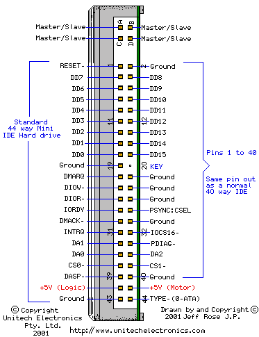

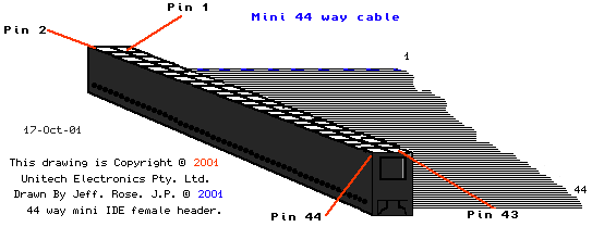

Stressa med det samme selv for en stund siden selv.
Det mangler en ledning i senter på den som skal på HKet.(40pin kontakten)
Da finner du ut hvilken vei den skal..
Den som skal på HDen husker jeg ikke helt men skal se om jeg ikke finner det igjen...
http://www.unitechelectronics.com/44-way-ide-hd-pix.htm
Pinn 41-44 er der du kobler til strøm(til HD) på overgangs kabelen din..

Har for meg at denne pin'en er merket på printplaten? Har en slik sak selv og den funker utmerket hvis du finner rett "tilkoblingsrettning" :p
Jeg vet jeg fant en schematic/oversikt over dette en gang på google, men klarer ikke å huske hvor.
