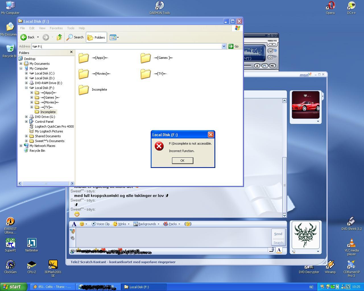

Sweet Skrevet 30. juni 2006 Forfatter Skrevet 30. juni 2006 nå sletta jeg en de filer som var litt store.. skal veldefragge diskene i dag også.. men jeg får ikke udner noen omstendigheter slettet incomplete mappen... hvorfor det?? hver gang den kommer til disksjekk der så henge rmaskina seg... så det er den det er noe grent med... jeg opprettet den mappa akkurat da datan krasja første gangen ser du.

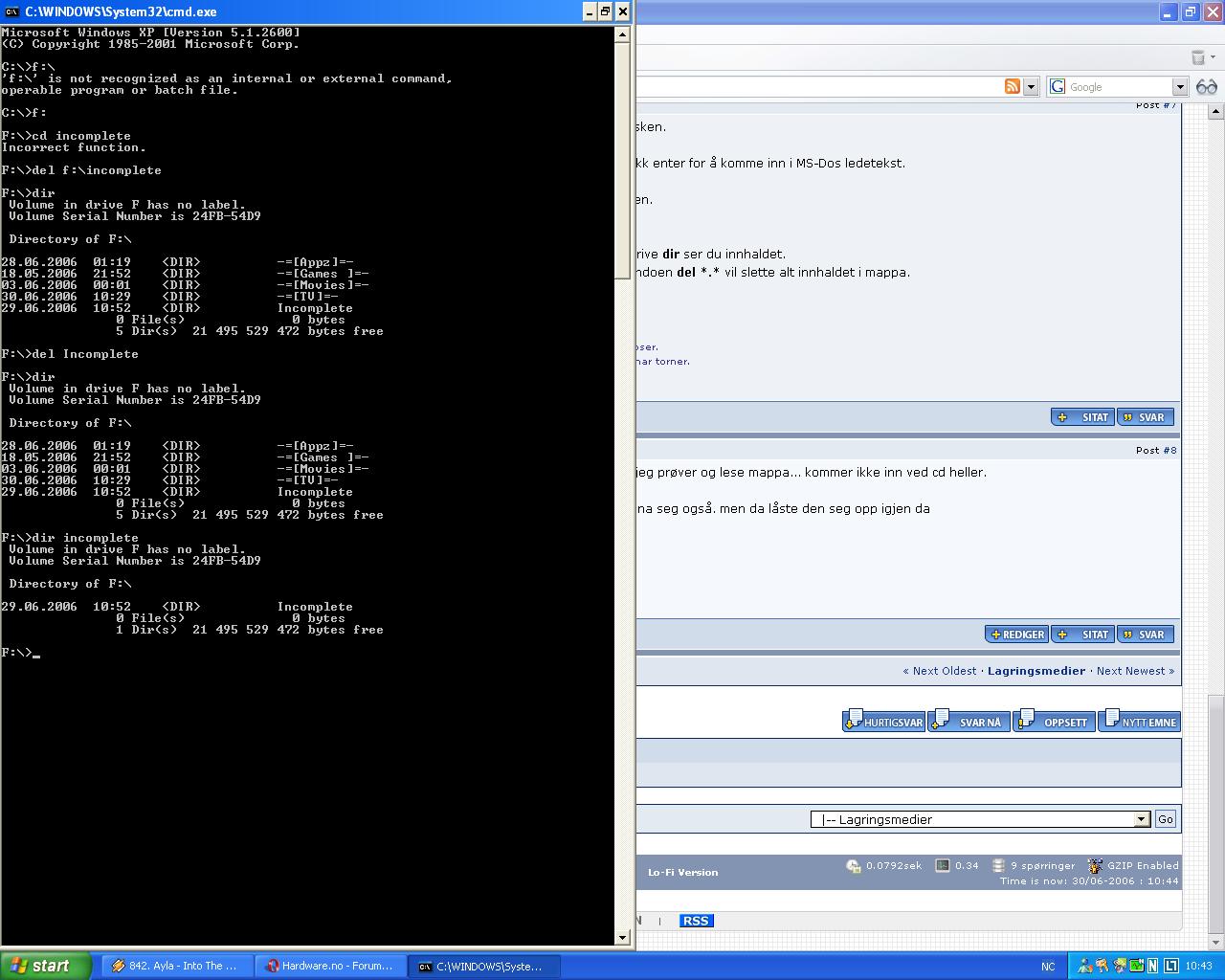

Zeph Skrevet 30. juni 2006 Skrevet 30. juni 2006 Du kan prøve å slette filene utan å gå inn på disken. Trykk Windows-tasten + R, skriv inn CMD og trykk enter for å komme inn i MS-Dos ledetekst. Her kan du forhåpentligvis slette filer frå D-disken. Skriv F:\, deretter skriv du cd incomplete. Du kjem då inn i Incomplete-mappa og ved å skrive dir ser du innhaldet. Kommandoen del filnavn vil slette ei fil, kommandoen del *.* vil slette alt innhaldet i mappa. Lykke til!
Sweet Skrevet 30. juni 2006 Forfatter Skrevet 30. juni 2006 ved kommandoen får jeg incorrect function når jeg prøver og lese mappa... kommer ikke inn ved cd heller. har prøvd del f:\incomplete, men da hang maskina seg også. men da låste den seg opp igjen da
Zeph Skrevet 30. juni 2006 Skrevet 30. juni 2006 For å slette ei mappe må du bruke denne kommandoen: rmdir incomplete mens du er i F.
Sweet Skrevet 30. juni 2006 Forfatter Skrevet 30. juni 2006 (endret) rmdir = null effekt data error , cyclic redundancy check Endret 30. juni 2006 av Sweet
Kong_Miraz Skrevet 30. juni 2006 Skrevet 30. juni 2006 rmdir = null effekt data error , cyclic redundancy check 6411267[/snapback] Tror du må få noen andre til og formatere den til deg om du har mulighet til det!!
