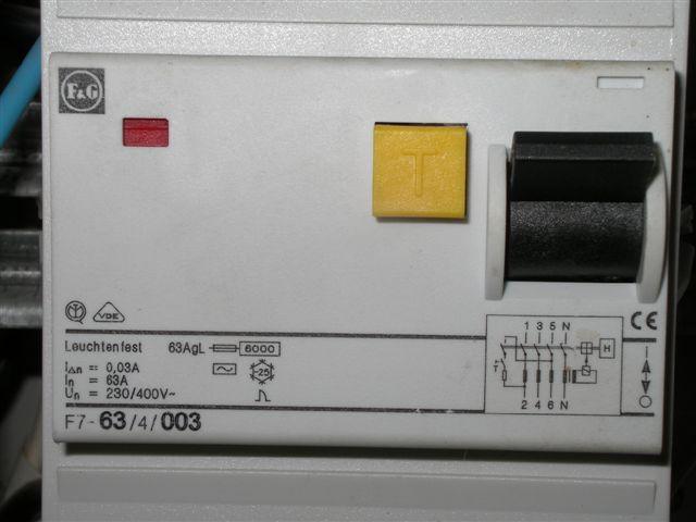

Er dette en jordfeilbryter?
Jeg mener denne bare er for IT, siden du har den N'en (rett under den svarte knappen står det et koblings skjema)

Det er TN nett som har nøytralleder(N).
Denne kan brukes på både TN og IT nett.

Dette er en 4 polet jordfeilbryter som bare reagerer på AC jordfeil.
Den fungerer ved at den måler strømmen som går gjennom bryteren.
Får den ikke tilbake all strømmen som går ut så blir det ubalanse i bryteren og den slår ut.
Denne bryteren fungerer på 1~, 2~, 3~ og 3+N.
Den måler ikke jordingskretsen, den summerer strømmene.
Summen av strømmene skal bli null. Hvis det er forbindelse til jord en plass, vil en strøm "lekke" ut til jord, og det vil få jordfeilbryteren til å slå ut, om lekasjestrømmen er over 30mA

Bildet ble tatt i går.sikkert feil dato på kameraet..
Skal legge varmekabler på badet og da er det jo greit at det er jordfeilbryter :D
