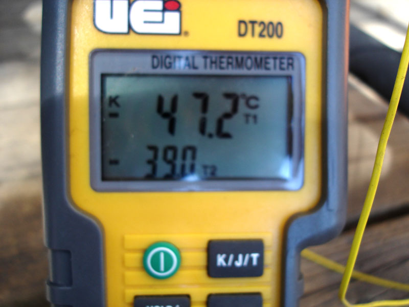

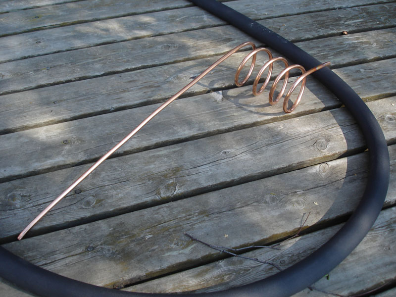

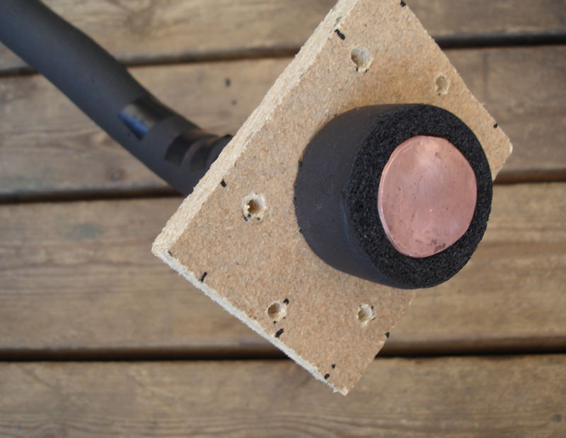

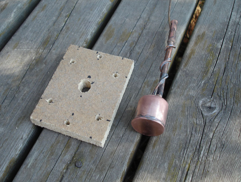

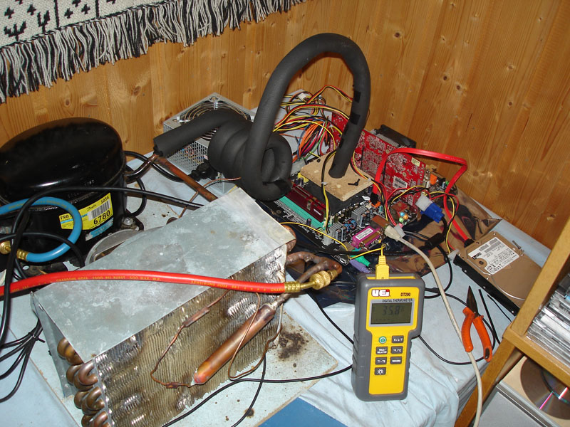

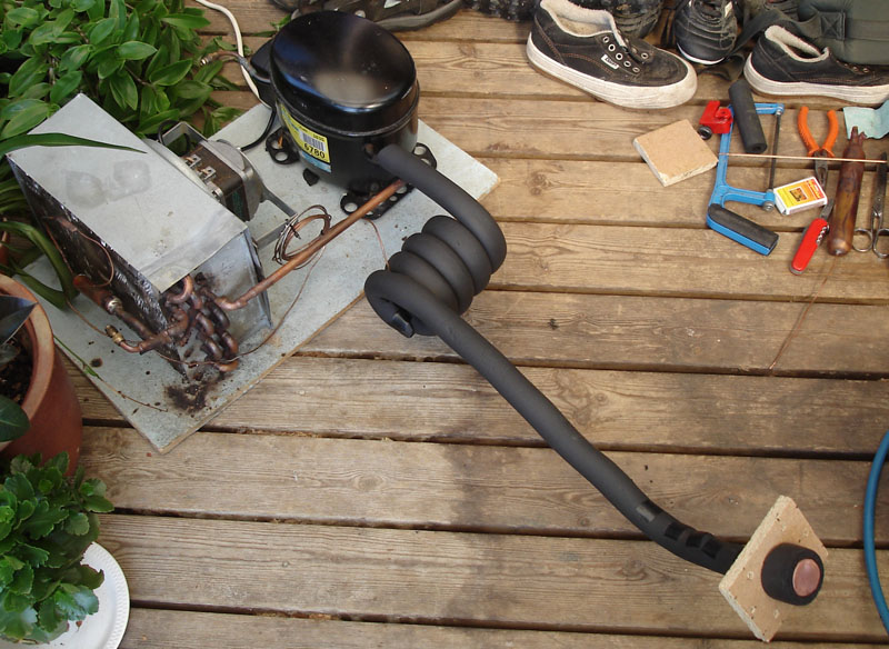

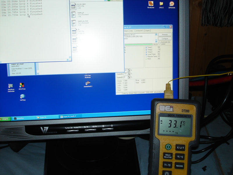

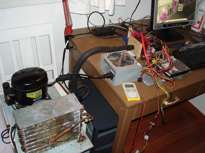

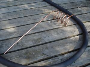

Økonom Skrevet 4. august 2006 Forfatter Skrevet 4. august 2006 Kjedet meg litt her om dagen, så jeg mekka sammen en evap, og loddet den på kjøleren i går. Så, bilder : Kobberrøret som går tilbake til kompressoren. Jeg brukte 1/4" rør, som er veldig bøyelig. Lagde noen kveiler for å dempe vibrasjoner så ikke CPU rister ihjel. Det blir stålslange på neste kjøler. Evap loddet sammen og pusset litt. Hele kjøleren Evap med festeplate Ghetto Eleendig feste på CPU, strips funker dårlig med fase. Blir liksom litt lite til å holde røret nede på CPU. Skal få tak i skruer snart. Windows idle temp Load, speedfan viser -73 når tempen går under 0 Laveste temp uten load

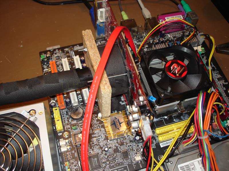

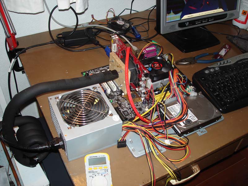

Økonom Skrevet 8. august 2006 Forfatter Skrevet 8. august 2006 Nå er kjøleren montert på 6800LE og skal benche litt nå. Resultater i kveld eller i morgen...
ManagHead Skrevet 8. august 2006 Skrevet 8. august 2006 Bare pass på at du bruker nok isolasjon og vaselin/lakk.

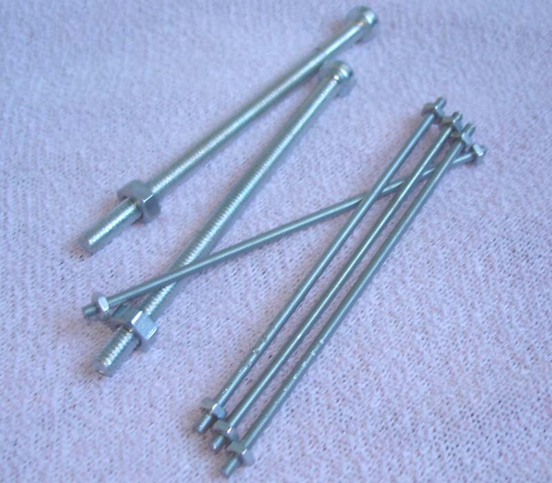

Økonom Skrevet 11. august 2006 Forfatter Skrevet 11. august 2006 (endret) Hmm, det gikk jo dårlig da, fikk ikke benchet på høyere hastigheter enn da jeg drev med peltier. Og jeg hadde lavere temp nå. Brukte samme spenning nå, prøvde også med høyere vGPU. Fikk ikke mer enn 5600 i 3DMark05 nå. Tror ikke jeg hadde noe flere tweaks med peltier heller. Men hvis kortet vil ha juling skal det få det, neste gan blir det mer seriøs kjøling. Jeg har en gammel 80Gig HD liggende, og den skal brukes til benching. Skal installere ny windows og tweake litt. Bilder... Fikk endelig tak i 2mm skruer (gjengestang, de hadde ikke så små skruer), det var litt vanskelig. Har også noen lange 4mm skruer som skal brukes på CPU etterhvert. Det blir nok mer fase etterhvert, men nå jobber jeg endel for å tjene litt. Har nettop kjøpt en liten CO2 flaske og regulator. CO2 skal brukes i cascaden som jeg har tenkt å lage etterhvert, til lekkasjetesting og til en kraftig SS (blanding av CO2 og propan med SLHX og sterk kompressor). Endret 11. august 2006 av Økonom
