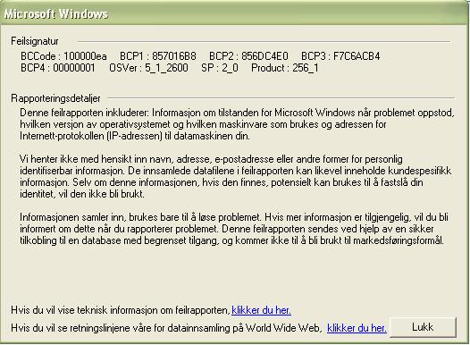

Lost1989 Skrevet 16. juni 2006 Forfatter Skrevet 16. juni 2006 (endret) Skal prøve å leite litt etter andre drivere en gang problemet oppsto, restartet maskina seg selv og følgende melding ble sakt over høytalerene: "System failed VDA cast" Hovedkort: Asus A7N8X motherboard AMD Athlon XP 2500+ 1,83GHz 1 gb minne, TwinMos Radeon 9600 120 gb maxtor harddisk Det med nedkjøling, hvor mye/lenge er det snakk om da? Lot maskina stå åvskrudd ei natt og det hjlap ikke. Skal det være lengere evt. kjøle ned med en ekstar vifte? Takker for alle svar jeg får Fikk også denne feilmeldinga en gang problemet oppstod: Endret 16. juni 2006 av Lost1989
Lost1989 Skrevet 16. juni 2006 Forfatter Skrevet 16. juni 2006 Årsaken var overopphetet skjermkort. Vifta på skjermkortet var ødelagt og deremed ble ikke skjermkortet nedkjølt. Løsningen ble å sette en 20kr vifte fra clas olson (er ikke sikker på hva kjeden heter) til å nedkjøle kortet, og det funker Takker i gjenn for alle svar jeg har fått og alle tipsene dere har kommet med
