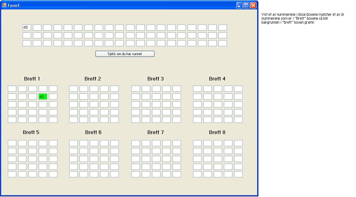

Hei e e helt nybegynner på vb men eg lærer litt etter vert eg har et spm.
eg holder på å mekke en extra kalkis pga dama kjøper 10-15 ver uke og det e litt pes å sjekke alle
det som eg tenker på e hvordan eg kan sette opp en if nummber match box
dette e litt vanskelig å forklare så eg prøver å illustrere
[nummer fra extra trekkningen][][][][][][][][][]
(Knapp for å aktivere sjekkinga]
[boxer for å taste inn talla som du har på din extra kupong][][][][][][][][]
tingen eg stresser med e å få connecta di to det eg vil den skal gjøre e at når du trykker
på knappen e at vist nummerene i kupong boxene matcher di i trekning rutene så blir bg'n i kupong vinduene Grønne
eg legger ved et bilde
Vet ikke helt om jeg forstår hva du mener, men du kan jo prøve:
If Me.txt1.Text = Me.txtMal1.Text Then
'Treff
Elseif Me.txt2.Text = Me.txtMal1.Text Then
'Treff
Elseif Me.txt3.Text = Me.txtMal1.Text Then
'Treff
End If
Også videre, klart det fins enklere måter, men de ligger desverre ikke fremst i mitt hode.
Du må bruke en løkke til å søke gjennom alle tekstboksene. Det blir en smule innfløkt å forklare hvordan her og nå, er jeg redd, men du kan sikkert finne gode tekster om emnet på både nettet og i biblioteket.
Ellers har jeg faktisk en gang i tiden laget et program noenlunde lik dette, dog i VB6. Du kan finne det her.
Er det .NET du skriver i? Kan selv bare 6.0, men jeg kan si noe om fremgangsmåte og vise litt pseudokode.
Det første du må gjøre er å endre litt på alle objektene slik at det blir lettere å skrive koden. Navngi alle de 3*20 tekstboksene txtTall og gi de en index-verdi basert på boksens posisjon. Navngi alle brettene txtBrett. (Første er 0, andre er 1, osv.)
I kodedelen starter du en løkke og går gjennom alle de:
Dim Tall
For Tall = 0 To 59
Next Tall
For hver av de du går gjennom, må du sjekke alle brettene. 200 ruter i brettene, ganger 60, 12000, det blir mye å sjekke. Lite effektivt å skrive så mange IF-settninger. ;)
Deretter sjekker man alle de 200 rutene og ser etter like tall:
Dim Tall
For Tall = 0 To 59
   Dim Brett
   For Brett = 0 To 199
       If txtTall(Tall).Text = txtBrett(Brett).Text Then txtBrett(Brett).BackColor = vbGreen
   Next Brett
Next Tall

Bemerk at .NET ikke støtter Index-egenskapen så som i VB6. I .NET kan du i stedet benytte Me.Controls for å søke gjennom alle kontroller i formen:
        Dim TextBox As TextBox, Numbers As New ArrayList, Tell As Long, Index As Long
        ' Her formoder jeg at tekstbokser som inneholder tallene det skal
        ' søkes oppimot begynner med 'txtSearch', mens tekstboksene i de ulike
        ' brikkene begynner med 'txtCell'.
        ' Gå gjennom de numre som skal brukes for å sjekke tekstboksene
        For Each TextBox In Me.Controls
            ' Sjekk at dette er en tekstboks som inneholder info
            If TextBox.Name.StartsWith("txtSearch") Then
                ' Legg til innholdet i array
                Numbers.Add(Val(TextBox.Text)) ' Lettest i denne sammenhengen
            End If
        Next
        ' Gå gjennom alle inndatatekstbokser i formen
            ' Sjekk kun tekstbokser som begynner med en viss streng
            If TextBox.Name.StartsWith("txtCell") Then
                ' Sett standardverdier
                Index = -1
                ' Søk etter tallet
                For Tell = 0 To Numbers.Count - 1
                    If Numbers.Item(Tell) = Val(TextBox.Text) Then
                        ' Lagre indeks
                        Index = Tell
                        ' Hopp ut av søkesubrutinen
                        Exit For
                    End If
                Next
                ' Sjekk om tekstboksen korresponderer til de gitte tallene
                If Index >= 0 Then
                    ' Hvis så, sett en ny farge
                    TextBox.BackColor = Color.PaleGreen
                Else
                    ' Ellers, ... bruk normale farger
                    TextBox.BackColor = Color.White
                End If
            End If
        Next
Var visst ikke like innviklet å forklare likevel. :)
