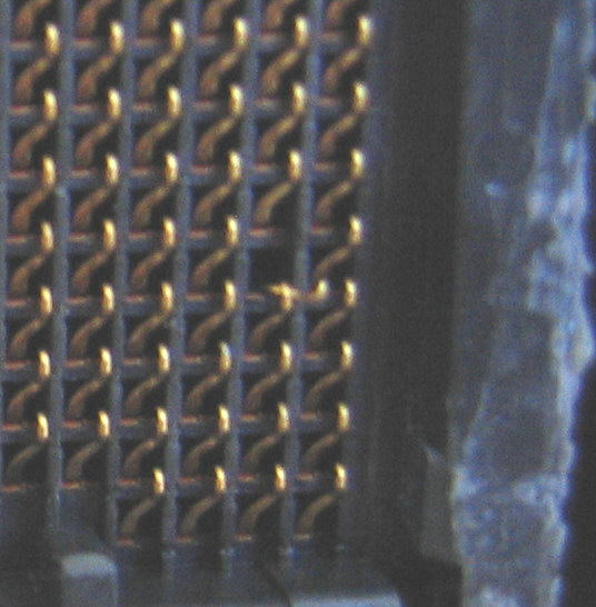

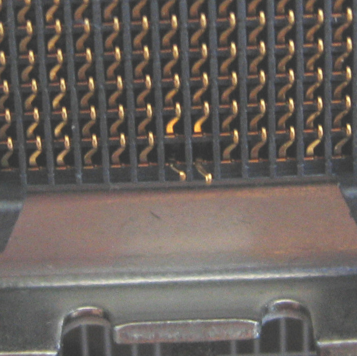

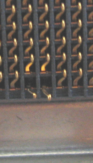

Vidde1 Skrevet 6. juni 2006 Skrevet 6. juni 2006 (endret) Har kjøpt et hk på Qxl. Asus P5AD2E-Premium. Får det i hus og skal montere det så ser jeg 3 bøyde pinner i sokkel til cpu. Sender mail til selger , første gang får jeg ikke svar så jeg sender en ny. Da får jeg beskjed om å bruke hue litte grann, skrevet på gebrokken norsk, og forstå at det blir bøyde pinner på et slikt hk. Han skriver videre at han ikke har gjort annet enn å holde på med data de siste 8 årene. Da trodde jeg at man hadde lært at man ikke trengte goop i ram-slottene. For å si det sånn, det var et j***la griseri. Greit nok at pinene blir bøyd nedover ved cpu montering, men her er 3 av pinnene er bøyd oppover. Legger ved et par bilder. Ville dere ha tatt sjansen på å montere en cpu på dette? Mvh Vidde Endret 6. juni 2006 av Vidde1
Zink Skrevet 6. juni 2006 Skrevet 6. juni 2006 Ta på briller og ei treflis og rett opp pinnene. Du burde ikke prøve å sette i cpu med slike pinner.
Vidde1 Skrevet 6. juni 2006 Forfatter Skrevet 6. juni 2006 Ta på briller og ei treflis og rett opp pinnene. Du burde ikke prøve å sette i cpu med slike pinner. 6252612[/snapback] Hvor stor er sjansen for at de bryter? Mvh Vidde
Neptyr Skrevet 6. juni 2006 Skrevet 6. juni 2006 (endret) Heh, det der sender du rett i retur. Det blir IKKE bøyde pinner på et slikt Hk om det behandles rett. Jeg regner også med at det der ALDRI funker. Bruk returrett eller hva du har, jeg hadde aldri i livet gått med på å få noe sånn tilsendt. Da trodde jeg at man hadde lørt an man ikke trengte goop i ram-slottene. For å si det sånn, det var et j***la griseri. Enda en grunn til å sende det rett tilbake. Endret 6. juni 2006 av Neptyr
Superslask Skrevet 6. juni 2006 Skrevet 6. juni 2006 Om du ser på "roten" av bøyen vil du få en anelse om hvor mye metalltretthet har ødelagt pinsa. Har de bare blitt bøyd en retning og blitt stående der er det vanligvis null problem å bare bøye de forsiktig tilbake. Er de derimot mer porøse(gjerne også lysere i farge) ved "roten" er sjangsen for at de knekker større. Prøv å bøy de forsiktig tilbake, og følg nøye med på knekken på pinsa. Du kan ikke være for forsiktig her. Har selv vellykket bøyd opp en pin som var tilnærmet 90 grader i forhold til de andre pinsa.
Eyvind Skrevet 6. juni 2006 Skrevet 6. juni 2006 Selv tror jeg det vil gå. Men vær veldig forsiktig for å se om de kommer til å brekke. Men du kan jo melde om dette til qxl.no. Hvis ikke han har oppgitt skaden i annonsen har du retten på din side.

Hagr Skrevet 9. juni 2006 Skrevet 9. juni 2006 hvis noen av pinnene har tøsjet hverandre, kan du sannsynligvis ikke regne med noe særlig, men hvis pinnene ikke er så bøyd så kan du prøve å rette dem opp.... (jeg bruker plastikk tannpirkere fra Lidl fordi de er akkurat så brede som gap-en mellom pinnene på en AMD 939, 940 og 754 prosessor )
Gjest Slettet-QjT4b9 Skrevet 9. juni 2006 Skrevet 9. juni 2006 jeg fikk et splitter nytt Abit AW8-MAx med bøyde pinner, og det fiksa jeg med et kjempelite skrujern. De har en tendens til å bøye seg, skjedde hos meg under CPu-bytting, og da tok jeg den rett opp, og satte den nye RETT ned. Tror de har blitt holdt på plass av CPU
