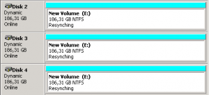

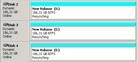

Ueland Skrevet 1. juni 2006 Skrevet 1. juni 2006 (endret) Når det gjelder vitale data, ville jeg ikke satset på en Windows-løsning. Har hatt dårlige erfaringer med filsystemet i Windows. At du har hatt problemer med det betyr ikke at det er ustabilt. Kjører selv min filserver i Windows RAID 5 og det fungerer ypperlig. Når raidet går via OSet enten det er linux eller Windows har man fordelen at diskene funker uansett maskin de er tilkoblet, bruker man et RAID kort rissikerer man at det kun funker på det kortet, noe som i mine øyne er teit. For vanlige personer funker RAID 5 software helt topp legger ved et par utdragsbilder fra testboksen min som jeg tester litt RAID løsninger på. Veldig grei måte å se status på, for brukere som ikke er vandt med linux oppsett funker Windows veldig greit siden det er et kjent miljø. Dette bildet viser alle diskene i testmaskinen min, her har du 1TB med effektiv plass, altså 6x200GB. Fordelen med Windows her er at jeg ser alt enkelt og greit, ulempen er jo at det tar lang tid å resynce RAID settet når noe gnøkker seg (les 4-6 timer), men det vil jo ta lang tid uansett. Endret 1. juni 2006 av Ueland
