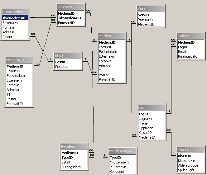

Nevnarion Skrevet 1. juni 2006 Skrevet 1. juni 2006 Har laget et nytt oppsett nå. Hva syns dere om denne da? Noen innvendinger?

ravika Skrevet 1. juni 2006 Skrevet 1. juni 2006 (endret) Har laget et nytt oppsett nå. Hva syns dere om denne da? Noen innvendinger? 6221960[/snapback] Virker Foresatt-tabellen? Blir du ikke nødt til å legge inn alle 3 opplysningene? Altså både MedlemsID og IkkeMedlemsID? Ellers, så får du problem med at du alltid vil ha ett tomt felt i tabellen (og det er ikke heldig, sånn database messig) Endret 1. juni 2006 av t0my
Nevnarion Skrevet 1. juni 2006 Skrevet 1. juni 2006 Har laget et nytt oppsett nå. Hva syns dere om denne da? Noen innvendinger? 6221960[/snapback] Virker Foresatt-tabellen? Blir du ikke nødt til å legge inn alle 3 opplysningene? Altså både MedlemsID og IkkeMedlemsID? 6221984[/snapback] Det blir automatisk at det ikke er obligatorisk føring på noen av de tre. Det er altså ikke nødvendig å skrive noe i feltet. Har valgt "Nei" under "obligatorisk" i utformingsvisning.
ravika Skrevet 1. juni 2006 Skrevet 1. juni 2006 Har laget et nytt oppsett nå. Hva syns dere om denne da? Noen innvendinger? 6221960[/snapback] Virker Foresatt-tabellen? Blir du ikke nødt til å legge inn alle 3 opplysningene? Altså både MedlemsID og IkkeMedlemsID? 6221984[/snapback] Det blir automatisk at det ikke er obligatorisk føring på noen av de tre. Det er altså ikke nødvendig å skrive noe i feltet. Har valgt "Nei" under "obligatorisk" i utformingsvisning. 6222025[/snapback] Og da får du problemet med at du alltid vil ha ett felt i tabellen som er tomt...
Nevnarion Skrevet 1. juni 2006 Skrevet 1. juni 2006 Og da får du problemet med at du alltid vil ha ett felt i tabellen som er tomt... 6222050[/snapback] Ja det er det eneste, men det har ikke noe å si. Læreren min virker veldig sikker på dette nå, så vi får se. Ska teste ut å lage spørringer nå, skal si ifra hvordan det gikk når jeg vet resultatet.
ravika Skrevet 1. juni 2006 Skrevet 1. juni 2006 Og da får du problemet med at du alltid vil ha ett felt i tabellen som er tomt... 6222050[/snapback] Ja det er det eneste, men det har ikke noe å si. Læreren min virker veldig sikker på dette nå, så vi får se. Ska teste ut å lage spørringer nå, skal si ifra hvordan det gikk når jeg vet resultatet. 6222073[/snapback] Forresten... Hva gjør feltene M-Etternavn og M-Fornavn i Medlemstype (dette må da være dobbeltlagring?)
yeey Skrevet 1. juni 2006 Forfatter Skrevet 1. juni 2006 Og da får du problemet med at du alltid vil ha ett felt i tabellen som er tomt... 6222050[/snapback] Ja det er det eneste, men det har ikke noe å si. Læreren min virker veldig sikker på dette nå, så vi får se. Ska teste ut å lage spørringer nå, skal si ifra hvordan det gikk når jeg vet resultatet. 6222073[/snapback] Så dere får hjelp av læreren? Læreren vår vil ikke gi oss noe hjelp..
Nevnarion Skrevet 1. juni 2006 Skrevet 1. juni 2006 Og da får du problemet med at du alltid vil ha ett felt i tabellen som er tomt... 6222050[/snapback] Ja det er det eneste, men det har ikke noe å si. Læreren min virker veldig sikker på dette nå, så vi får se. Ska teste ut å lage spørringer nå, skal si ifra hvordan det gikk når jeg vet resultatet. 6222073[/snapback] Forresten... Hva gjør feltene M-Etternavn og M-Fornavn i Medlemstype (dette må da være dobbeltlagring?) 6222100[/snapback] M står for medlem, så det er MedlemsEtternavn og MedlemsFornavn. Enkelt som det.
