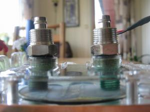

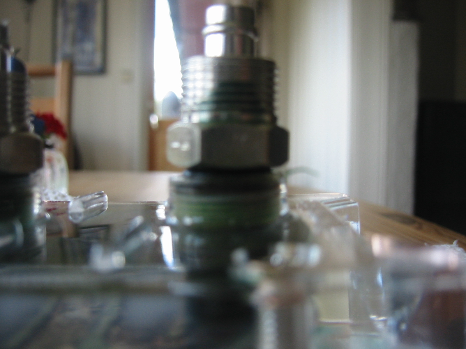

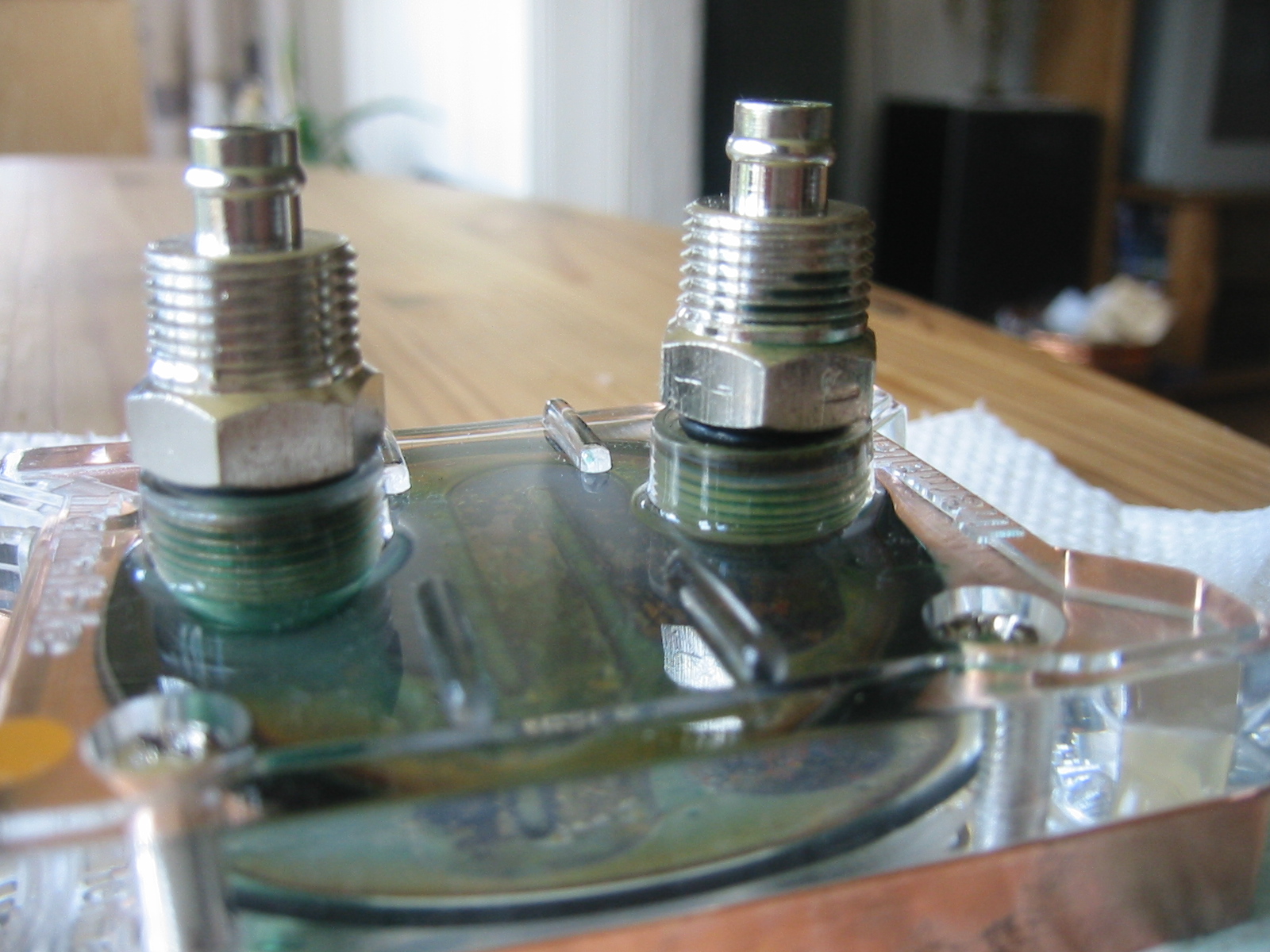

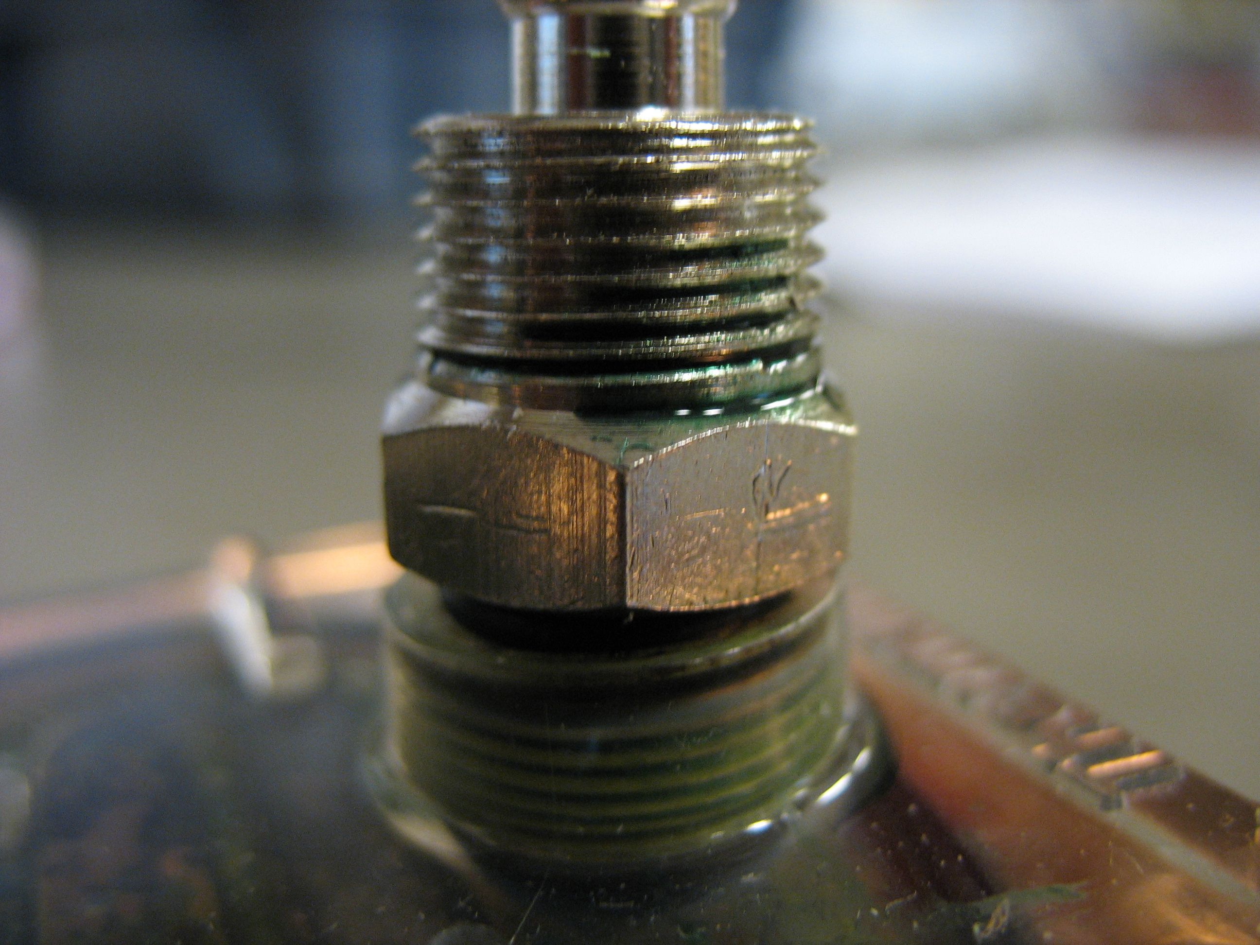

svalbard Skrevet 26. mai 2006 Forfatter Skrevet 26. mai 2006 Fikk nå mail fra mpx og de mener at den skeive nippelen er et resultat av fysisk skade, og at det dermed ikke dekkes av reklamasjon. Men jeg, vet at dette er noe som har skjedd over lengre tid, og at jeg egentilig bør stå sterkt i denne saken. Har tatt et par bilder slik at dere kan og bedømme om dette er noe som har skjedd pga fysisk skade eller en produksjonfeil.

Billy Bob Skrevet 31. mai 2006 Skrevet 31. mai 2006 Synes det ser ut som den ene er skrudd på skeivt på gjengene. Hvis du ser på O-ringene, ser du at det er forskjell.
svalbard Skrevet 31. mai 2006 Forfatter Skrevet 31. mai 2006 Synes det ser ut som den ene er skrudd på skeivt på gjengene. Hvis du ser på O-ringene, ser du at det er forskjell. 6215734[/snapback] Kan være. Men så er spm er dette en fabrikk feil, eller min? Siden kjøleblokken kom med niplene påskrudd så regner jeg med at dette er en produksjonfeil, og bør dermed dekkes av forhandler.
Billy Bob Skrevet 31. mai 2006 Skrevet 31. mai 2006 (endret) Da er vel saken litt annerledes ja, jeg laget min egne lille teori om at du hadde skrudd de på. Hvis de ble levert slik, er jo det en annen sak. At det skal ha oppstått pga fysisk skade, lurer jeg på hvordan de mener det har skjedd, inni kabinettet? Endret 31. mai 2006 av Billy Bob
svalbard Skrevet 31. mai 2006 Forfatter Skrevet 31. mai 2006 Da er vel saken litt annerledes ja, jeg laget min egne lille teori om at du hadde skrudd de på. Hvis de ble levert slik, er jo det en annen sak. At det skal ha oppstått pga fysisk skade, lurer jeg på hvordan de mener det har skjedd, inni kabinettet? 6216882[/snapback] De mener vel at jeg har vært for hard på labben da jeg monterte vannkjølingen. Og at det dermed er min feil at vannkjølingen har gått lekk. Uansett så mener jeg at jeg stiller sterkt her, og venter nå kun på en avgjørelse fra mpx. Ser nå at pakken er registrert i Stokke, så i løpet av neste uke får jeg vel svar...

Bandaloginzih Skrevet 1. juni 2006 Skrevet 1. juni 2006 synes den "nippelen" til venstre på det første bildet ser veldig skjev ut! for meg virker dette som produksjonsfeil!
svalbard Skrevet 2. juni 2006 Forfatter Skrevet 2. juni 2006 (endret) Her er mailen fra mpx: Hei! Nå har vi fått sett litt på returen din. Etter det vi kan se (bilde) er denne skrudd på. Det vi kan gjøre er å sende deg en ny CPUblokk, men vi har ikke mulighet til å erstatte det andre som er ødelagt da dette ikke i utgangspunktet er en garantisak. Ha en fin dag! Så hva mener dere? Hvem har rett, mpx eller meg? Endret 2. juni 2006 av svalbard
