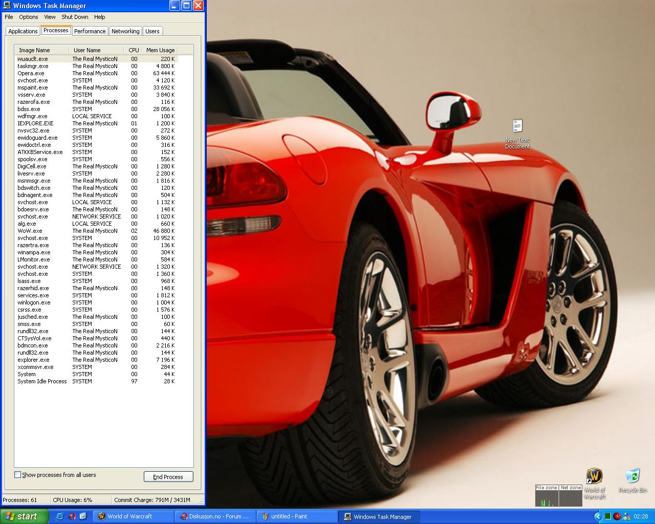

jeg kan se en STOR feil, og det er at du har 61 prosesser kjørende!!
Men jeg anbefaler deg å reinstallere, skaffe deg AdAware, SpyBot Search & Destroy og Ccleaner og et nytt virusprogram og ny brannmur!

fra windows task manager:
alg.exe : This program provides optional utilities like the Windows Firewall and ICS. If you're not using either one of them then you should not be seeing this program run.
ATKKBservice.exe:
ATKKBService.exe is a process installed alongside ASUS Keyboards and provides additional configuration options for these devices. This program is non-essential process to the running of the system, but should not be terminated unless suspected to be causing problems.
bdmcon.exe, bdagent.exe, bdoesrv.exe, bdss.exe og bdwitch.exe :
Bit defender helps protect the PC from virus infections.
csrss.exe
This is the user-mode portion of the Win32 subsystem (with Win32.sys being the kernel-mode portion). Csrss stands for client/server run-time subsystem and is an essential subsystem that must be running at all times. Csrss is responsible for console windows, creating and/or deleting threads, and some parts of the 16-bit virtual MS-DOS environment.
CTsysvol.exe
Creative Labs audio devices and handles the volume
isass.exe
isass.exe is registered as the Optix.Pro virus which carries in it's payload, the ability to disable firewalls and local security protections, and a backdoor capability.
:O
svchost.exe
har 4stk av denne.. 2 på system, 2 på network service og en på local service.
wdfmgr.exe, wuauclt.exe og xcommsvr.exe
fant ikke noe jeg skjønte meg på om denne..
ok.. så det er vertfall isass.exe som ikke hører hjemme på min pc.. tenkte å poste alt men orka ikke ettersom at jeg kjente igjen en del uten å google for det.. skal prøve å kjøre NOD32 no. som dere sikker skjønner så er jeg vel ikke den som har MEST peiling på slikt^^
takker for alle svar. men håper enda på flere
Du har da ikke isass. Du har en helt alminnelig og godartet lsass! LSASS (unnskyld den store skrifta).

sån ser det ut no. vist det har blitt noe bedre da..
btw takker for all hjelpen du har gitt meg Bernt K.
Heisann! Loggen din ser fin og rein ut, og gratulerer med det!
En liten ting, jeg ser du kjører med Nod32, BitDefender og Ewido samtidig. Ewido kan du godt la gå sammen med en av de andre, da den er laget for det, men BitDefender og NOD går ikke nødvendigvis så godt sammen. Du trenger ikke å avinstallere ett av dem, men fjerne ett av dem fra autostarten, ihvertfall. Du riksikerer ellers at de kommer i konflikt med hverandre, rapporterer hverandres karantenefoldere og mulig annet grums.
Nå når du har rein maskin anbefaler jeg at du stopper System Restore, rebooter og setter den på igjen. Dersom du er i tvil om hvordan det best gjøres, les her:
http://bertk.mvps.org/html/disablesr.html
Du bør også kjøre en runde med ccleaner (google) for å fjerne gammelt skrap.
Bernt K
