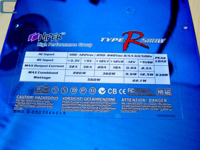

Hei, lurer på hvordan man kobler et TEC til en strømforsyning, er Hiper 580w kraftig nok til og kjøre tec+hardware?
Tenker på 150w-200w.

Det du må se på er hvor mange ampere du kan trekke ut av 12V og hvor mye elementet ditt trekker. Det finner du i tabeller:

Det som også er en sak er at de fleste element skal 15 - 15,5V for å yte maks, med en vanlig PSU får du bare 12V så du får ikke full effekt
Du må lage en overgang fra molex, eller klippe av ledningene på en eksisterende molex. Elementer koples til gul og sort (12V).
Du vil nok ikke kunne klare å kjøre både det elementet og resten av maskinvaren på samme PSU.

Holde vil den kanskje, men du "bruker opp" ene railen på å bare holde pelt elementet i gang, resten av systemet må dele på den andre. Kan bli litt ustabilitet og for ikke å snakke om støy fra psu siden du da kjører den så hardt. Er no ikke verre enn å bare prøve, men jeg ville ha gått for en løsning med en annen power til pelt element, og da en som går opp til 15,5V for å få maks effekt ut av elementet

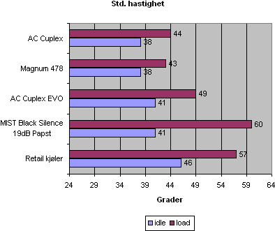

Kommer til og bruke en av disse. Magnum blokka er enormt bra og av 100%kobber lns, har begge.
Her ser du at magnumen slår AC cuplex på standar hastighet, mens overklokket blir den litt varmere en ac, men den blokka er kjempe-bra.
