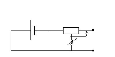

Spr0cket Skrevet 15. mai 2006 Forfatter Skrevet 15. mai 2006 (endret) Lenge siden jeg jobbet med slikt, men så vidt jeg kan se så sier den formelen at R2 = 0 gir 1.25V ut. R1 er ikke kritisk, kan være 240 ohm. PS: ikke glem å koble kondensatorene. 6099593[/snapback] hvorfor kondensatorer? for å få stabil spenning? dette er snakk om fra et 12v batteri så jeg tror det skal være ganske ren og fin strøm. Jeg så på figur 1 i pdfen jeg linka over, der var en krets uten kondensatorer, bare potensiometer og fast motstand (den som skal være 240 ohm slik jeg forstår deg) redigert: noen som kan hjelpe meg med å regne ut hvor mye strøm som går over den motstanden? jeg trenger vel en tilstrekkelig stor motstand (1/4W holder kanskje ikke?) Endret 15. mai 2006 av Spr0cket

Spr0cket Skrevet 15. mai 2006 Forfatter Skrevet 15. mai 2006 er det slik du mener jeg bør sette kondensatoren? og er kondensatoren der for å unngå ripple? for da er det vel ikke nødvendig med innspenning fra et batteri.
Maxopp Skrevet 15. mai 2006 Skrevet 15. mai 2006 For bruk til glødeplugg trenger du ikke kondensatorene så lenge du ikke kobler til noe som inneholder følsom elektronikk.(Microprossesor styrte ladere) mens du bruker gløderen. Små kondensatorene i strømforsyninger er der stort sett for å for å minke rippel og støy
Spr0cket Skrevet 15. mai 2006 Forfatter Skrevet 15. mai 2006 For bruk til glødeplugg trenger du ikke kondensatorene så lenge du ikke kobler til noe som inneholder følsom elektronikk.(Microprossesor styrte ladere) mens du bruker gløderen. Små kondensatorene i strømforsyninger er der stort sett for å for å minke rippel og støy 6105660[/snapback] det jeg trodde ja. tusen takk for hjelp og tips til googlesøk. er ikke så lett med google når mabn ikke vet hva man skal søke etter.
Hårek Skrevet 15. mai 2006 Skrevet 15. mai 2006 Kondensator C1 er der for å hindre selvsving. Hvis du utelater den er det en viss sjangs for at regulatoren går så varm at den ryker. Les databladet side 5.
Spr0cket Skrevet 15. mai 2006 Forfatter Skrevet 15. mai 2006 Kondensator C1 er der for å hindre selvsving. Hvis du utelater den er det en viss sjangs for at regulatoren går så varm at den ryker.Les databladet side 5. 6106031[/snapback] har lest litt og er ikke helt sikker på hva du sikter til.
Hårek Skrevet 15. mai 2006 Skrevet 15. mai 2006 An input bypass capacitor is recommended. A 0.1 μF disc or1 μF solid tantalum on the input is suitable input bypassing for almost all applications. The device is more sensitive to the absence of input bypassing when adjustment or output capacitors are used but the above values will eliminate the possibility of problems Godt mulig dette er intetsigende når man ikke har elektronikk utdannelse. Men dette gjelder alle kretser av denne typen. Høye frekvenser må avkobles (bypass) ellers blir det som en forsterker med tilbakekobling. Da går kretsen på full effekt til den brenner av.
Spr0cket Skrevet 16. mai 2006 Forfatter Skrevet 16. mai 2006 An input bypass capacitor is recommended. A 0.1 μF disc or1 μF solid tantalum on the input is suitable input bypassing for almost all applications. The device is more sensitive to the absence of input bypassing when adjustment or output capacitors are used but the above values will eliminate the possibility of problems Godt mulig dette er intetsigende når man ikke har elektronikk utdannelse. Men dette gjelder alle kretser av denne typen. Høye frekvenser må avkobles (bypass) ellers blir det som en forsterker med tilbakekobling. Da går kretsen på full effekt til den brenner av. 6110998[/snapback] Intetsigende er det vel ikke, men det jeg ikke klarer å se er hvordan man får høye frekvenser/ripple av et 12v batteri. Du har imidlertid rett i at jeg ikke har noen elektronikkutdannelse.
Hårek Skrevet 16. mai 2006 Skrevet 16. mai 2006 Det kan bli for omfattende å gi en fullgod forklaring, men når du har elektronikk så blir det generert høye frekvenser. En transistor kan koble strøm av og på meget raskt, og det er synonymt med at det genereres HF. De fleste problemer med elektronikk som nybegynnere kommer ut for skyldes at man ikke tar hensyn til dette. Man må kortslutte HF ved bruk av små kondensatorer.
Spr0cket Skrevet 16. mai 2006 Forfatter Skrevet 16. mai 2006 (endret) *tegne kretsen* edit: Endret 16. mai 2006 av Spr0cket
