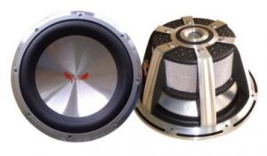

Leasch Skrevet 12. mai 2006 Skrevet 12. mai 2006 (endret) Hei. Har skadet min nesten ny dobbeltspolet sub. Det er en Vamp 12'. Problemet er at når jeg slår på musikk, så hører jeg et styggt risting inne i spolen, men ute høres det ok. Har prøvd å snike meg inn i sub og se på innmaten, men jeg klarer ikke å finne ut hvordan jeg kan ta den kapselen av og går det egentlig an? Eller det er en gangs bruk woofer? Takk for hjelpet. Endret 12. mai 2006 av Leasch
cossiemk1 Skrevet 13. mai 2006 Skrevet 13. mai 2006 Hvilken kapsel snakker du om?? For å komme "inn" i suben, så må du lodde av ledningene på tilkoblingene, deretter må du bruke et spes limoppløsning middel for å løsne gummikanten fra chassiet, samme må du gjøre med den "gule" membranen.... Når alt det er løst kan du løfte innmaten ut, er egentlig ganske enkelt, det er når du setter det sammen det blir kødd
Leasch Skrevet 13. mai 2006 Forfatter Skrevet 13. mai 2006 Fikk til å løsne den, men ikke gummikanten, fordi jeg har ikke den spes limoppløsning middel og har egentlig ikke peiling på hva er feil. Men kanskje jeg kan bruk en vanlig superlim for å lime sammen de gummikantene?
