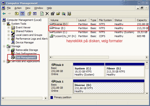

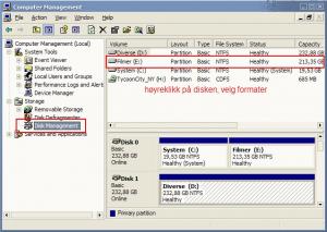

mongojarle Skrevet 11. mai 2006 Del Skrevet 11. mai 2006 (endret) hv med disk manager da? lenger ned i kolonnen der... Endret 11. mai 2006 av jalejale Lenke til kommentar https://www.diskusjon.no/topic/576137-windows-finner-ikke-min-nye-harddisk/#findComment-6084096

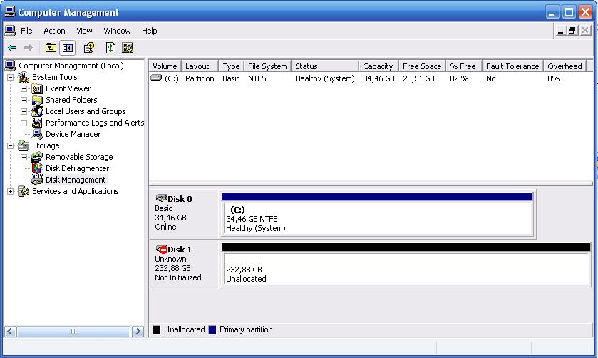

AxMataz Skrevet 11. mai 2006 Forfatter Del Skrevet 11. mai 2006 Den er ikke på den lista. Hmm, legger inn et bilde så kan du se: Lenke til kommentar https://www.diskusjon.no/topic/576137-windows-finner-ikke-min-nye-harddisk/#findComment-6084139
mongojarle Skrevet 11. mai 2006 Del Skrevet 11. mai 2006 nei, men ser du under der, Disk 1 er unknown... du må høreklikke på der det står Disk 1 Lenke til kommentar https://www.diskusjon.no/topic/576137-windows-finner-ikke-min-nye-harddisk/#findComment-6084150
AxMataz Skrevet 11. mai 2006 Forfatter Del Skrevet 11. mai 2006 nei, men ser du under der, Disk 1 er unknown... du må høreklikke på der det står Disk 1 6084150[/snapback] Nå gjorde jeg det og jeg fikk opp initialize disk. Det er gjort og nå kan jeg velge å "convert to dynamic disc", er det riktig? Lenke til kommentar https://www.diskusjon.no/topic/576137-windows-finner-ikke-min-nye-harddisk/#findComment-6084170
mongojarle Skrevet 11. mai 2006 Del Skrevet 11. mai 2006 ja, det er riktig Lenke til kommentar https://www.diskusjon.no/topic/576137-windows-finner-ikke-min-nye-harddisk/#findComment-6084178

mongojarle Skrevet 11. mai 2006 Del Skrevet 11. mai 2006 stemmer, sorry... se på bildet av mine disker, alle er basic... det er det de skal være... sorry... kan du tilgi meg... partisjonere? du partisjonerer den når du formaterer den.. da har du en partisjon, hvis du vil ha flere, så kan du lage det ved å dele den opp etterpå. Lenke til kommentar https://www.diskusjon.no/topic/576137-windows-finner-ikke-min-nye-harddisk/#findComment-6084259

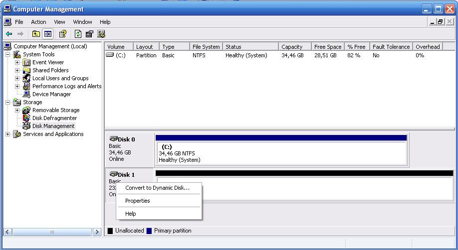

AxMataz Skrevet 11. mai 2006 Forfatter Del Skrevet 11. mai 2006 Shit, hvordan gjør jeg den til basic nå da? Har forresten engelsk windows. Lenke til kommentar https://www.diskusjon.no/topic/576137-windows-finner-ikke-min-nye-harddisk/#findComment-6084381
AxMataz Skrevet 11. mai 2006 Forfatter Del Skrevet 11. mai 2006 (endret) Avbrøt formateringen, sånn ser det ut nå. Edit: Har gjort den om til basic igjen. Men hvordan formaterer jeg den nå? Endret 11. mai 2006 av AxMataz Lenke til kommentar https://www.diskusjon.no/topic/576137-windows-finner-ikke-min-nye-harddisk/#findComment-6084406
