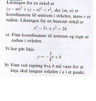

trenger litt matte hjelp
Hei, kan noen være så snill å forklare meg hvordan jeg skal regne ut dette?, jeg klarer a, men det er b jeg sliter med.
Nå er jeg rusten, men jeg vil tro hele ideen på b) er at vektoren fra origo til tangeringspunktet vil stå vinkelrett på y. Sådan vil skalarproduktet her bli null. Dette gjør at du kan sette opp to ligninger (sjekk formelsamlinga di :p), med utgangspunkt i skalarproduktet og sirkelens ligning. Løs det som en andregradsligning, så tror jeg du skal få svaret.
Om du absolutt ikke får til likevel kan jeg sikkert grave fram min gamle formelsamling og sjekke.

Man jobber ikke med vektorer før i 2mx, så jeg kan ikke noe om det. Siden det ikke er pensum i 1x så tviler jegpå at det er det vi skal bruke.
Hmh, har ikke aning på hva som ligger i pensum for 1mx. Bare husker jeg hadde noe sånt som dette på en eksamen, og da brukte jeg skalarprodukt/vektorer.
Den matematikk.net plassen så jo grei ut da, du kan jo lete der. Hvis ikke kan jeg egentlig ikke noen annen måte å gjøre det på, beklager :hmm:

I oppgave A må du gjøre om likningen så den passer inn i den som står i oppgaven, altså likningen for en sirkel.
(x-m)^2+(y-n)^2 =r ^2
x^2-2x+y^2=24 | legger til 1 på hver side
x^2 - 2x + 1 + y^2 = 25
(x - 1 )^2 + (y^2 - 0 )^2 = 25
r^2= 25
r= 25
