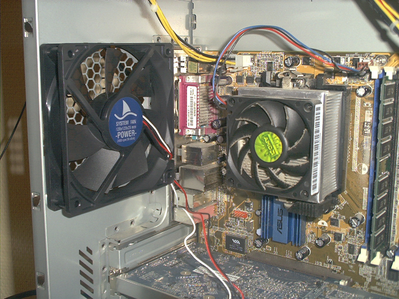

Koyo Skrevet 6. mai 2006 Skrevet 6. mai 2006 Hei jeg Lurer på om min Powersuply er For svak. Kjører Asus pc Probe og den vise følgende. På 12 Volt så Liggen den på 11,247 volt. på 5 Volt så ligger den på 5,107. på 3.3 volt så ligger den på 3,328 vcore ligger på 2,736. Powersuplyen jeg har Er en Chieftec ATX-1136H MAX LOAD 360 W 12V 18A, 5V 35A, 3.3V 28A. Ting som er Koblett til denne Power Suplyen er. 2Hardisker 1 Dvd Brenner 1 XFX GEFORCE 6800 skjermkort. 120 mm kjøle vifte. Disse tallene er Lest av Men jeg Surfer på Nette.
Zeph Skrevet 6. mai 2006 Skrevet 6. mai 2006 (endret) Neida, heilt fin den straumforsyningen. Har du opplevd problemer med PCen eller er det berre tatt frå lause lufta? Edit: 12Volten var kanskje litt låg, men det kan være feilmåling. Endret 6. mai 2006 av zeph
Koyo Skrevet 6. mai 2006 Forfatter Skrevet 6. mai 2006 Neida, heilt fin den straumforsyningen. Har du opplevd problemer med PCen eller er det berre tatt frå lause lufta? 6050147[/snapback] Maskina Har en tedens til og Låse seg og Slår seg ikke av når jeg klikker på Turn off computer.
ahpadt Skrevet 6. mai 2006 Skrevet 6. mai 2006 (endret) Så sant du ikke opplever ustabilitet når du f.eks bruker disken (da har den maksimalt strømforbruk/peak), så ville jeg ikke brydd meg alt for mye. Programmer som viser hvor mange volt det kjører på hver rail ville jeg tatt med en klype salt. Endret 6. mai 2006 av ahpadt
Big SturL Skrevet 7. mai 2006 Skrevet 7. mai 2006 Chieftec er ikke kjent for å lage gode strømforsyninger. På Hardocp kommer den på lista over skruppelløse produsenter. 11,2V ligger under feilgrensa på 3/5%. Vil anbefale at du kjøper deg en ny en fra f.eks. FSP (Fortron Source).
sedsberg Skrevet 7. mai 2006 Skrevet 7. mai 2006 Først bør han dobbeltsjekke med et multimeter at det faktisk ER for lav spenning på +12V.
