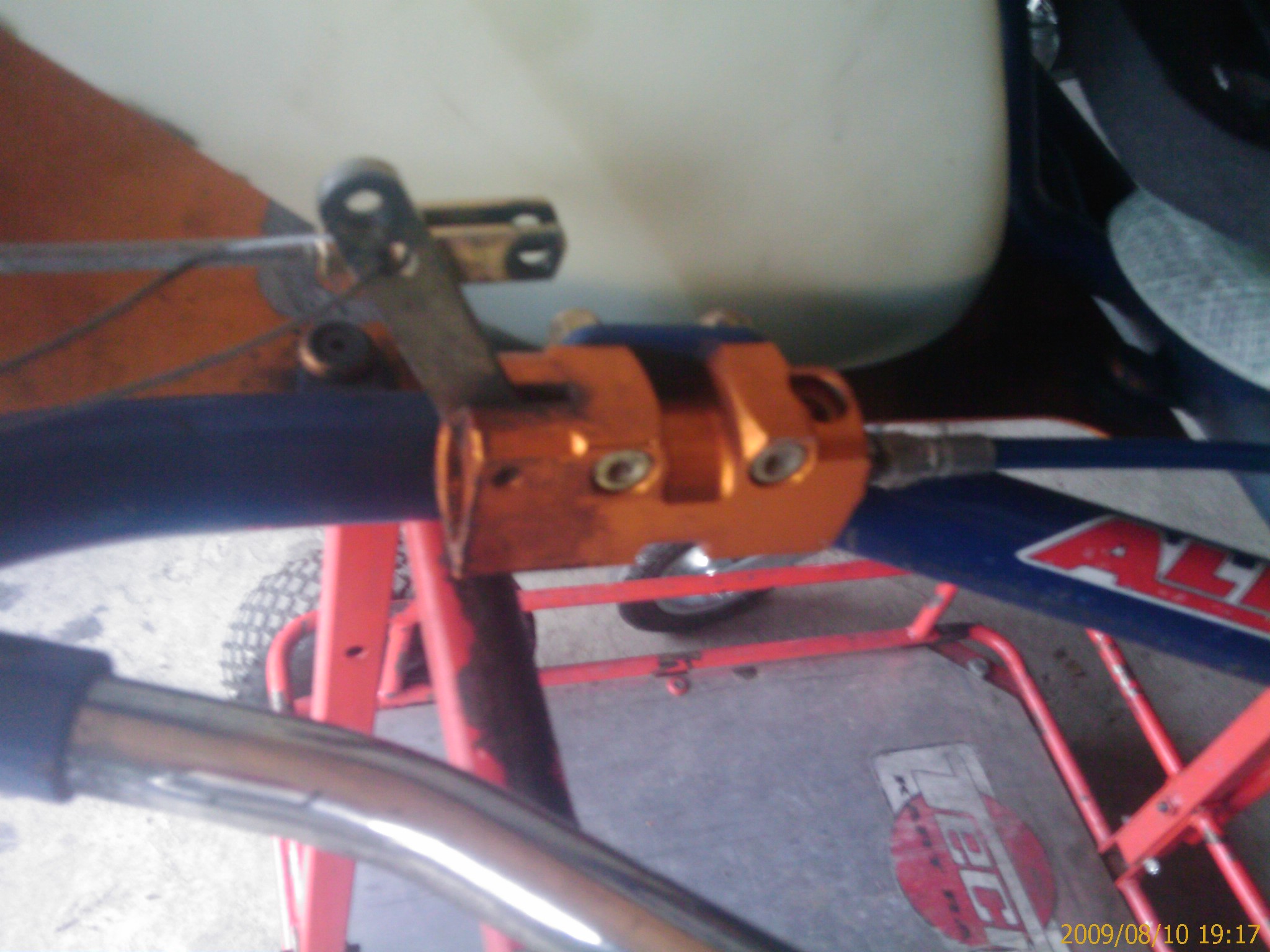

Dere kjenner nok denne igjen... :dontgetit:
I den stillingen som den mest loddrette stange er i, er full brems. For å si det på en enkel måte, så funker ikke stempelet i den klossen i det hele tatt...
Noen som kan hjelpe meg med det?
slipp den helt tilbake, hell litt bremsevæske ned i hullet, skru i skruen, pump et par pump, hold helt i bunn, åpne skruen litt og jeg vil nesten vedde på du får ut noen bobler. Så lukker du skruen mens du fortsatt holder den helt i bunn, slipp, skru ut skruen, fyll på væske, gjenta.
Hvis ikke så har du blåst pakninga i hovedsylinderen eller så har du lite klosser igjen på bremsene - shimse eller bytte klosser.
Da må det være pakninga som har tatt kvelden... Det er ikke lenge siden jeg bytta klosser. Nivået på bremsevæska rikker seg ikke uansett hvor mye jeg går amok med bremsepedalen... xD
