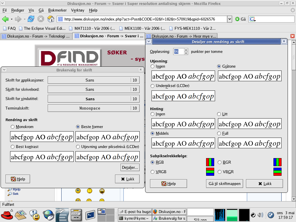

kyrsjo Skrevet 3. mai 2006 Skrevet 3. mai 2006 (endret) Enn hvis man bytter CRT-skjermen ut med en LCD skjerm? Vil der fortsatt være slik at det er 4 punkter pr. pixel? Hvis ikke kan man jo bruke denne "fantasi" teknologien på LCD og plasmaskjermer. 6026576[/snapback] Jeg har denne innstillingsdialogen for skrift i gnome 2.6 (gammel versjon, men whatever). Se på boksen til høyre - her kan jeg velge mellom en hel del måter de fargede pikslene er satt opp på. Dette skyldes at på LCD-skjermer så er hver piksel delt opp i tre "subpiksler", en av hver farge. Ved å utnytte dette, kan systemet effektivt tredoble oppløsningen på skjermen, og få ganske mye skarpere tekst etc. Det som er ennå mer spennende, er vektor-rendring ala Cairo: http://en.wikipedia.org/wiki/Cairo_%28graphics%29 Slik kjører man skjermen alt hva den og kortet greier, men uten at alt blir "bittelite". Enkelt forklart i allefall... Uansett - mat! Endret 3. mai 2006 av kyrsjo
