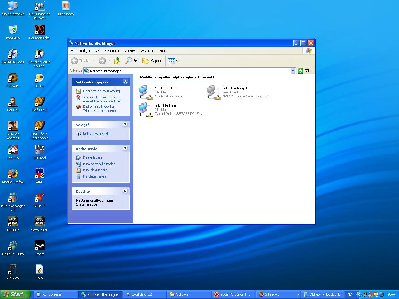

Simkin Skrevet 28. april 2006 Skrevet 28. april 2006 (endret) har i det seneste fått et kjedelig problem.. hver gang jeg starter pc så er nettverket borte (har 2 pc'er, dette gjelder kun min) "ingen eller begrenset tilgang til nettverket" står det nederst der det er bilde av 2 datamaskiner når egentli pc er tilkoblet internett, men når jeg starter opp så er det en gul trekant der.. trykker jeg på reparer så går det en stund og så får jeg meldingen: Nettverket klarte ikke og gi datamaskinen en nettverksadresse.. så da går jeg i dos.. skirver ipconfig /release og så renew, og da står det, kunne ikke fine DHCP (tror) jeg adresse.. men prøver jeg et par ganger så plutselig går det.. men nettverket forsvinner igjen rett som det er.. utrolig kjedelig og frustrerende.. trenger hjelp Hovedkort er ASUS A8N32 SLI, med Marvel Gigabit Ethernet Controller Endret 28. april 2006 av Freeman84
Nismo Skrevet 28. april 2006 Skrevet 28. april 2006 (endret) Dette hovedkortet har vel 2 nettverkskort...? Har du samme feil på begge to? Oppdatert drivere? Tatt strømmen av ruter? Endret 28. april 2006 av Nismo
Simkin Skrevet 28. april 2006 Forfatter Skrevet 28. april 2006 har det 2? det viste jeg ikke ser slik ut værtfall
dakri Skrevet 29. april 2006 Skrevet 29. april 2006 (endret) Høyreklikk på "Lokal Tilkobling 3" og velg aktiver, så prøver du det nettverkskortet istedenfor.... Endret 29. april 2006 av dakri
