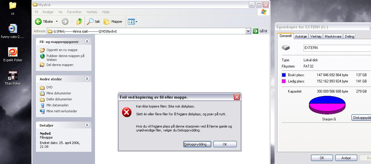

Har en maxtor onetouch II på 300 gb som jeg klarer lagre 142 gb på, men den fremstår som 300 gb når jeg høyreklikker stasjonen å trykker egenskaper. Nøyaktig halve disken står markert som brukt på kakediagrammet.
Hva er feil? Legger ved et bilde som forklaring..

Du prøvde vel tilfeldigvis ikke å kopiere inn et DVD-image som er på over 4GB? Det går nemlig ikke med FAT32.
5988223[/snapback]
Var nok bare dette som var feil ja!
Holdt på å få hetta jeg nå..
Takker!
