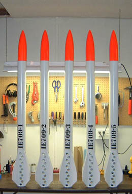

Kule greier dette her.
Må skaffe meg noe oppskrifter eller tegninger av raketter på en trygg plass,har desverre ikke dreiebenk...
Har derimot laget mange kulepenn-raketter og papprør-raketter.
Har et bilde her,kunne tenke meg noe slikt som var påfyllbart.
Vil også lage meg noen motorer som jeg kan kjøre i en vekt,for dermed å se hvor kraftig fremdrift den har :)
