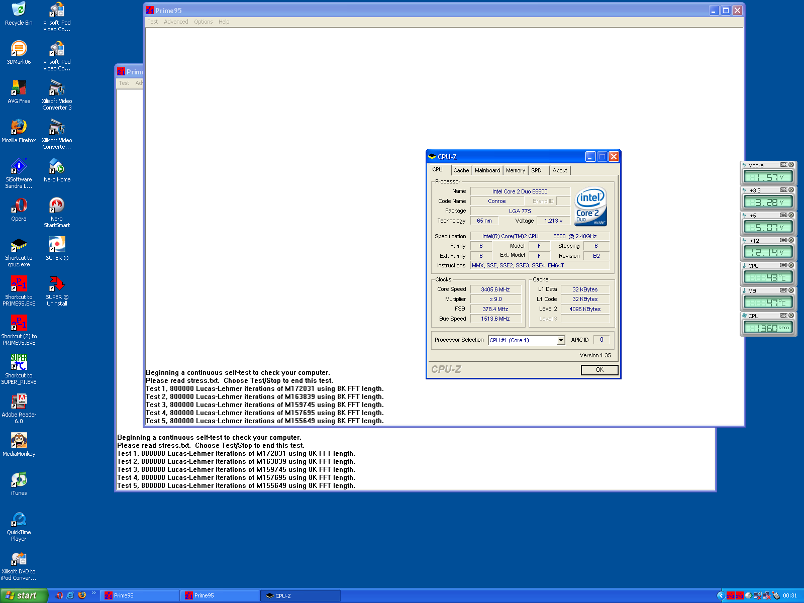

Daytona* Skrevet 16. august 2006 Skrevet 16. august 2006 Jeg ser dere sliter med temperaturen på brikkesettet. Tidligere i dag leste jeg en plass at P965 utvikler hele 19W. Jeg håper og tror at 975X som P5WDH er utstyrt med, utvikler mindre varme enn det. 6688964[/snapback] Jeg får P5B i morgen. Huff, ikke bra. Får håpe det holder seg kjølig nok. Beklager for å mase litt, men jeg har aldri drevet med overklokking og slikt før. Hva er Dual Prime? 6689248[/snapback] Jeg har prime 95 installer på 2 hardisker og har laget snarvei på skrivebordet slik at jeg kan kjøre belastningstest av cpu på begge kjernene samtidig se bildet:
