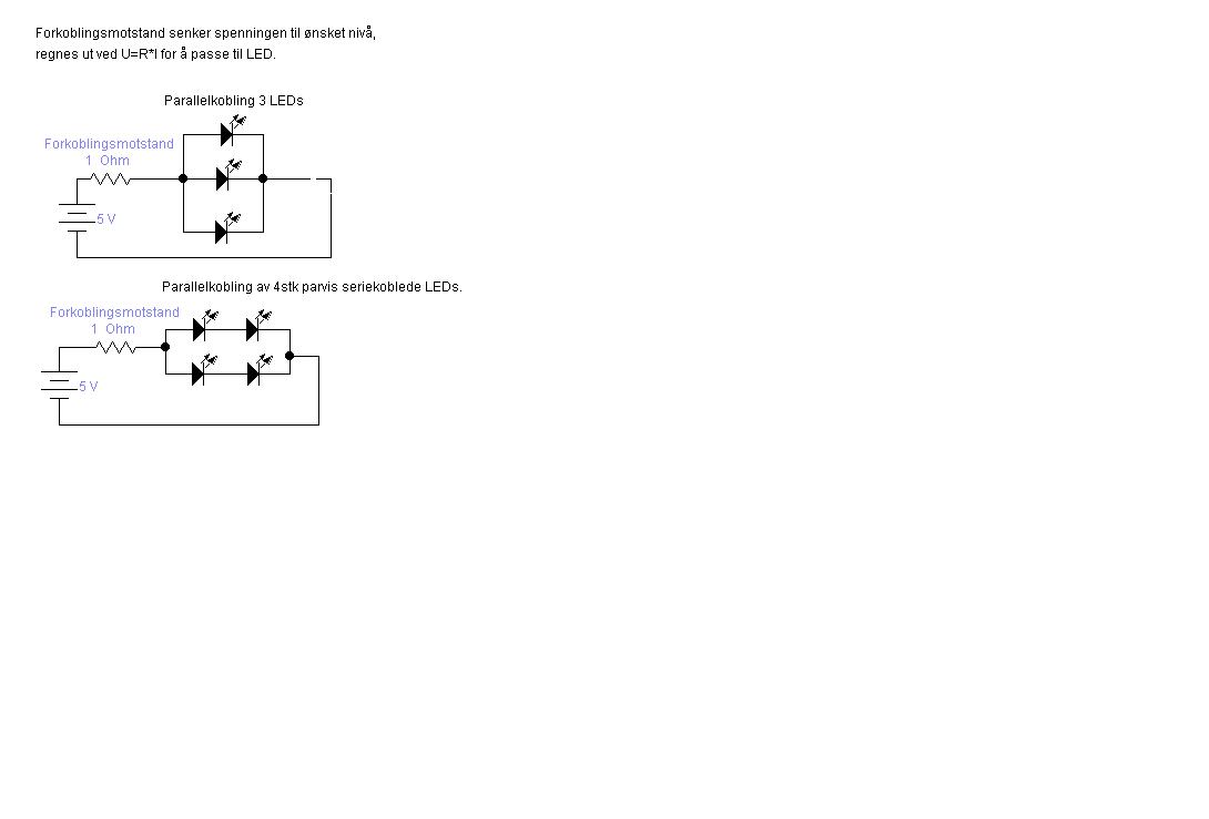

Klekkus Skrevet 18. april 2006 Forfatter Skrevet 18. april 2006 (endret) 2 stk i serie er det beste alternativt, synes nå jeg ihvertfall. Mer utnyttelse av energien (ENØK ;)), færre kompoenter og dermed færre loddinger også. Dette fungerer da kun dersom LEDene trenger under 2,5v hver, noe standard LED gjør. Men dersom det er "høyintensive" så er disse ofte over 2,5v og du må dermed bruke kun paralell-kopling. 5945579[/snapback] Jeg har 3 blå leds som går på 5v som jeg hadde tenkt å bruke Noen her som gidder å lage et koblings-skjema for meg? jeg har ikke peil på elektro (helst med en liten forklaring hvis dette hadde vært mulig, jeg vet foresten hva en katode og en anode er på et leds ) Edit: kan hende jeg kommer til å kjøpe noen andre leds også, noen som ikke går på 5v. Og da blir det nok noen motstandere. For meg så er det enklere med paralelkobling, så serikobling blir det ikke noe av Endret 18. april 2006 av Klikka_bZerk

jonnor Skrevet 19. april 2006 Skrevet 19. april 2006 skal banne på at jeg kan dette bedre en deg... (skryyyte... ) -DjgunnaH 5945794[/snapback] Jaha? Dersom de er beregnet til 5volt så er det innebygd motstand, og du kan dermed bare kople rett til. Anode, som normalt er den lange pinnen til + (rød) og katode til Jord (sort).
