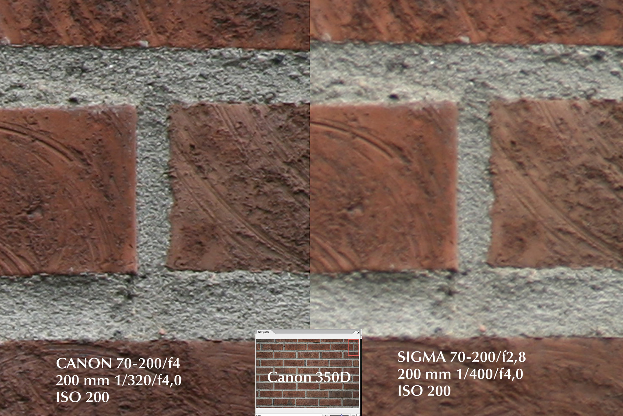

JKKLstudio Skrevet 18. april 2006 Skrevet 18. april 2006 Må si meg enig med SCANOR - Gå for Canons 70-200/f4. Sjekk bildetesten min. Gjør det samme selv. Sett kamera på stativ, ca 10 meter fra en rett mursteinsvegg. Da har du et referansepunkt å forholde deg til. Det er også lett å sjekke vignetering og abrasjon. 70-200/f4 fungerer også bra på konserter (Canon 20D og ISO 400/800) Se bilder her: http://jkklstudio.com/01photo/index.html Pictures galleri / 2005 eller de nederste rekkene her http://jkklstudio.com/01photo/2005%20Colle...list/index.html
opsahle Skrevet 18. april 2006 Skrevet 18. april 2006 Xstone.. testet du dem begge på 70mm også ? Canon er bedre på 200mm etter hva jeg har sett mens Sigmaen skal være hakket skarpere på 70mm. Ellers, jeg har 70-200f4 selv og den er skarp fra f4.0 til f11.. derette blir den dårligere..har også nydelig kontrast og farger.
JKKLstudio Skrevet 19. april 2006 Skrevet 19. april 2006 (endret) Svar til Opsahle: Testet 5 forskjellige 70-2007f2.8 sigmaer og 2 CANON 70-200/f4, med 3 forskjellige kamarahus (300D, 20D 350D velvillig utlånt av FV) Alle objektivene ble testet over hele "blenderregisteret" f4 til f22. Begge CANON objektivene var Sigmaene ovelegne, selv på blender f22. All fokusering ble gjort både auto og manuelt. Som kontrollobjektiv, lånte jeg et Canon 70-200/f2.8 IS av en venn (barrabass). Dette var overlegent vinneren, på skarphet og kontrast, men .... 1- PRIS (10.000 mer enn f4) 2- VEKT (veier 2,5X så mye som f4 - nakke og rygg ble "kiromat" etter en hel dag på NorwayCup med kamera/objektiv rundt nakken) 3- IS (det koster å bruke IS (Canon f2.8 med og uten IS = 6000). Invester i stativ. Og en ting ingen nevner; brukte IS.funksjonen en hel dag og batteriene på 20D gikk tomt - Batteriene varte 3-4 ganger så lenge, når jeg brukte f4-objektivet. I tillegg var lukkerhastigheten hele tiden kortere enn 1/250 sek, så behovet for IS var aldri til stede). Sigmaen f2.8 er like tung og stor som Canon f2.8 IS (det hjelper lite at det ser "tøft" ut og gå rundt med noe stort, når minusene er så mange - Det er ikke alltid STØRRELSEN som teller) Knut Endret 19. april 2006 av xST©NE2005
