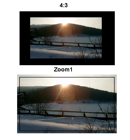

Vekker denne opp litt eg, er ikkje heilt ferdig :p
I det siste har eg prøvd Zoom 1 på diverse 16:9-programmer, men samtlige gjekk på samme vis som dei første eg prøvde, delar ag biletet forsvant. Panasonic Auto derimot fungerer fint, eg manglar framleis ein centimeter oppe og nede, men det er betre enn 16:9-innstillingen og Zoom.
Dette gjelder programmer på NRK og TV2, inkludert gullrekka til NRK. Kan det være TVen sin Zoom-funksjon som ikkje er heilt god?
Endret av zeph
Men det samme skjer på eit anna apparat, Panasonic det også, ein litt billigare modell. Gjeld dette alle Panasonic-TVer?
Har laga eit bilde for å illustrere kva som skjer.
Det er det som kalles overscan.
På noen apparater forsvinner det opptil 10% av bildet.
På vanlige 4:3 apparter og 4:3 sendinger forsvinner det fort så mye uten at man vet om det. Men når det sendes i letterbox så er man plutselig klar over hvor høyden på bildet egentlig stopper.
Det går ann å justere dette slik at overscan blir litt mindre.
