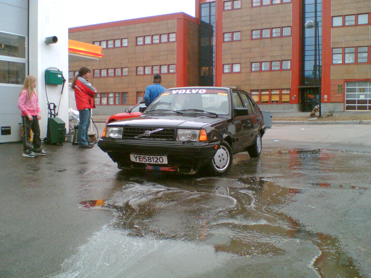

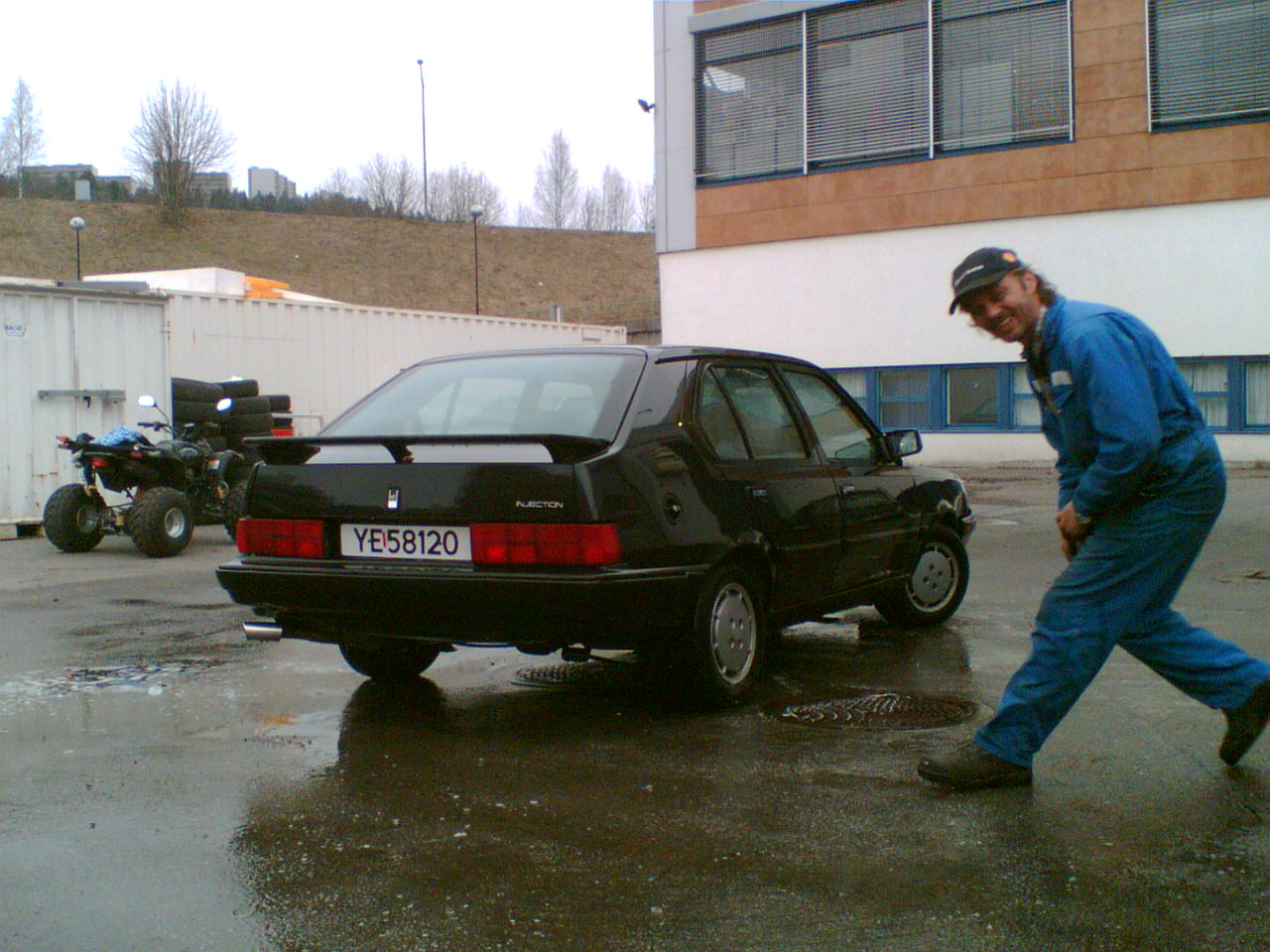

Uansett, en liten bildeoppdatering..!
Forran med felg, ikke senket enda
Bak med felg, senket 40 mm
Hvite blinkers'a
