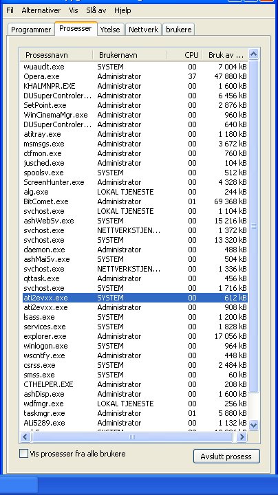

:hmm: Er det ikke slik som på bildet under hos deg..?
5871286[/snapback]
Nei, ikke på jobben. Men hjemme er det slik som du viser.
Har aldri tenkt over dette før, aner ikke hva som gjør forskjellen.
