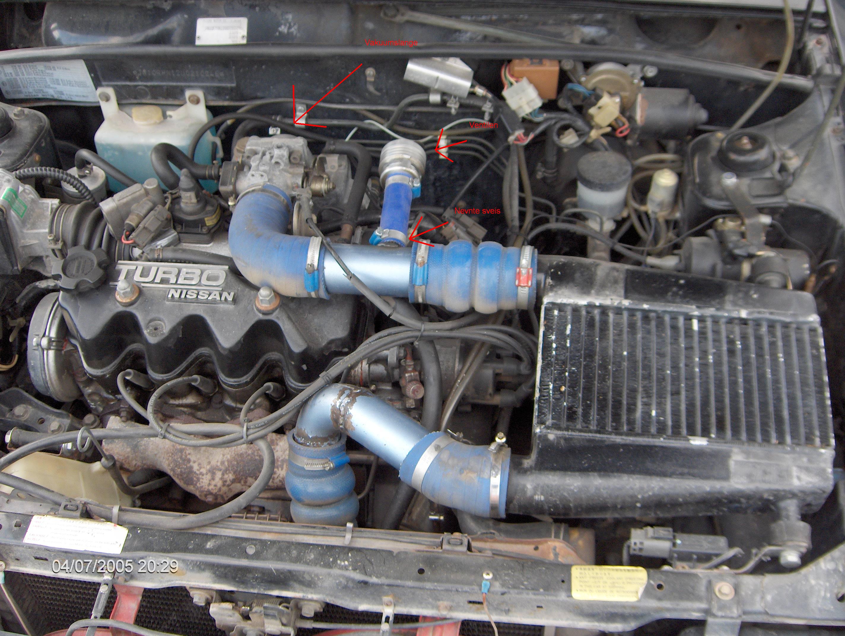

Selv har jeg montert en Collins dumpventil på en Nissan Cherry Turbo. Ganske ukomplisert.
På bildet er det som du kan se laget et uttak til ventilen på røret fra intercooler. Det er boret et hull og et lite rørstykke i dimmen til ventilen er sveiset fast. For å koble sammen er det brukt silikonslanger og slangeklemmer.
På toppen på ventilen (ikke lett å se på bildet) går det en liten slange "bak" på innsprøytingen. Det er denne slangen som sørger for vakuum som løser ut ventilen når du slipper opp gassen/girer.
