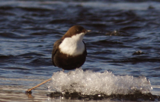

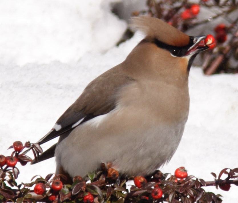

Chatrine17 Skrevet 25. mars 2006 Skrevet 25. mars 2006 (endret) Jeg har nettopp kjøpt dette objektivet men er misfornøyd med skarpheten. Dette skal være et sylskarpt objektiv. Jeg tok over 250 bilder av fugler ute i sola i dag, men ikke et eneste ble så skarpt som jeg ønsket, til tross for bildestabilisator og lukkertider fra 1/400 til 1/1250. Legger ved noen utsnitt i full størrelse. Er det jeg som er for kravstor? Ikke en gang da jeg brukte stativ ble det bra nok, synes jeg. Dette er av de skarpeste bildene! NB! Dette er små utsnitt av større bilder. Trykk på bildene for å se riktig størrelse. Jeg har brukt Canon EOS 350D og RAW-format. Noen som har gode råd? Har jeg fått et dårlig objektiv? Endret 26. mars 2006 av Chatrine17

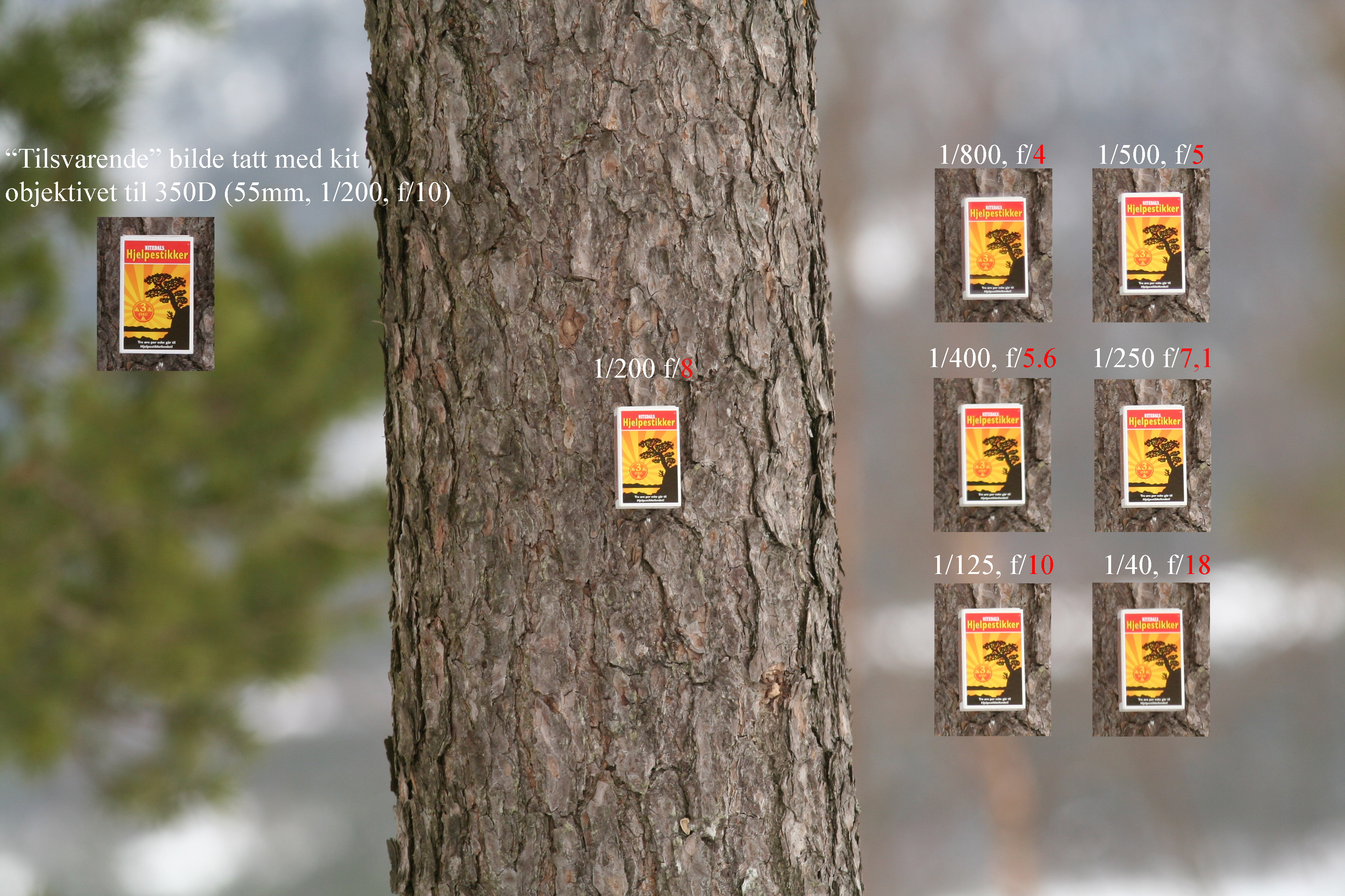

Chatrine17 Skrevet 26. mars 2006 Forfatter Skrevet 26. mars 2006 (endret) Da har jeg gjort en aldri så liten test og laget en montasje. Alle bildene med telelinsa er tatt på ganske nøyaktig 10 meters hold. Det er brukt stativ og selvutløser. ISO =200. Tok også et "tilsvarende" bilde med kit-objektivet til kameraet (55mm). Vet ikke om det var noen idé i det hele tatt... Hovedbildet er i full størrelse og må selvsagt ses i full størrelse (1.9 Mb). Ser ut til at objektivet er skarpest ved f/8. Etter hva jeg har lest andre steder skal det være skarpt også ved f/4. Se bare her og her. Bildene er tatt uten IS. Vet ikke hva jeg skal gjøre nå... Endret 26. mars 2006 av Chatrine17

Chatrine17 Skrevet 26. mars 2006 Forfatter Skrevet 26. mars 2006 (endret) Skal se nærmere på den testen du henviste til Kigulu. Jeg har forsøkt manuell fokus også, bare så det er sagt. Når jeg har fokusert manuelt og trykker på utløserknappen så bekrefter kameraet med et par pip, at jeg har fokusert riktig. På denne linsa så kan man overstyre autofokusen, noe som er svært bra. Når jeg har fokusert med autofokus og så vrir på fokus hjulet, så kommer motivet ut av fokus uansett hvilken retning jeg vrir. Dette sier meg at autofokusen virker som den skal. Er det flere som ikke får frem den montasjen med fyrstikkeskene? Her går det helt fint. Bildet i full størrelse er ca 1.9 Mb... Endret 26. mars 2006 av Chatrine17
Chatrine17 Skrevet 26. mars 2006 Forfatter Skrevet 26. mars 2006 (endret) Gjorde raskt den testen kigulu henviste til. Resultatet var bra. Kameraet fokuserer riktig gjennom 300mm linsa. Jeg gjorde testen veldig raskt så jeg har ikke vært supernøyaktig med oppsettet. Endret 26. mars 2006 av Chatrine17

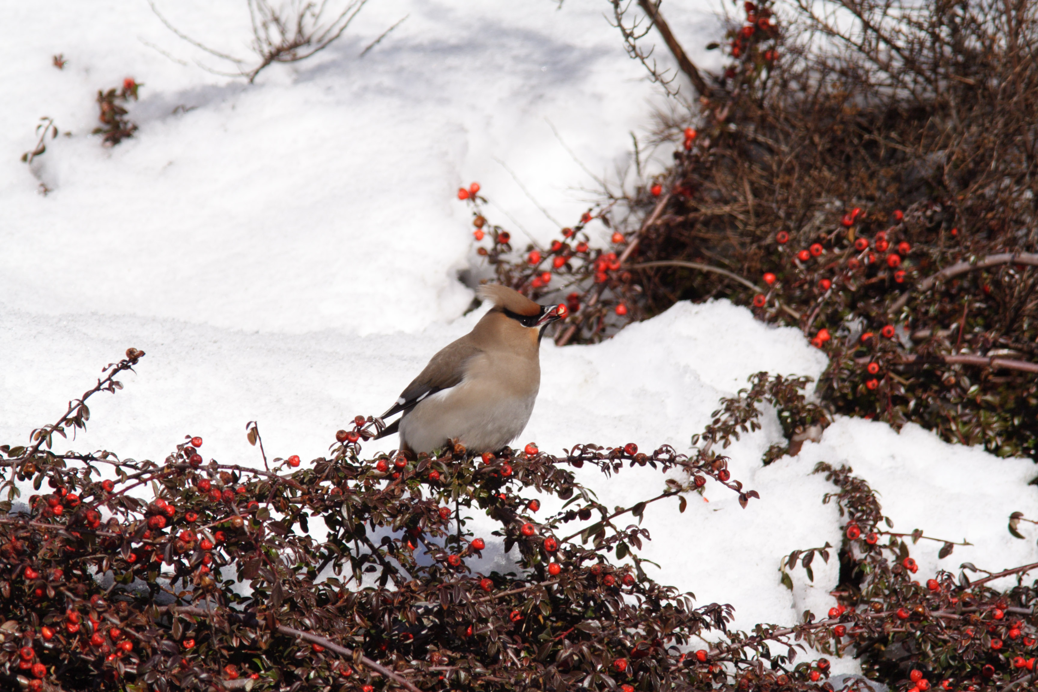

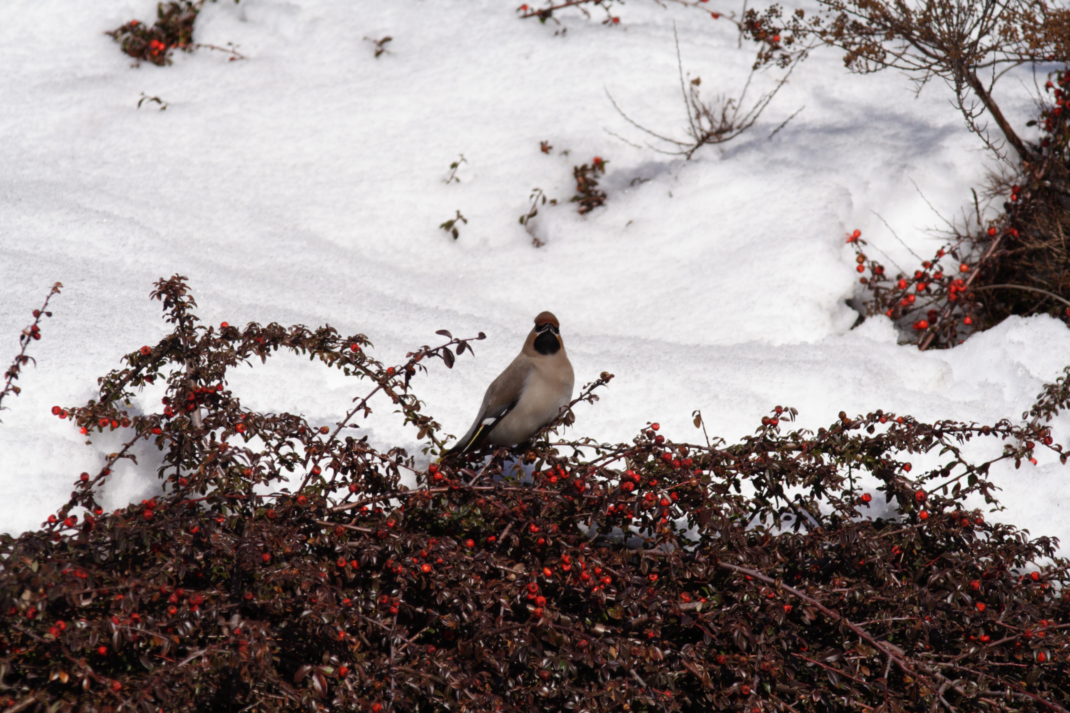

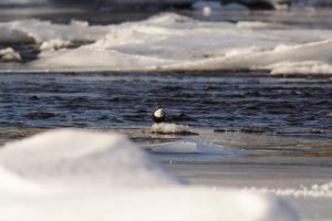

Chatrine17 Skrevet 26. mars 2006 Forfatter Skrevet 26. mars 2006 (endret) Legger til de 2 siste bildene fra første post + et nytt. Den blåmeisen tok jeg bare noen få raske, lite planlagte bilder av...så den kan jo være uskarp av andre grunner. De 2 andre tok jeg MANGE bilder av, og de 2 følgende bildene er blant de aller skarpeste. Bilde 1: 1.4x converter. Håndholdt med støtte. Lukkertid 1/800, f/9 Bilde 2: 1.4x converter. Håndholdt med støtte. Lukkertid 1/640, f/8 Bilde 3: UTEN converter. Håndholdt med støtte. Lukkertid 1/1250, f/9 Har brukt bildestabilisator på alle bildene. Endret 26. mars 2006 av Chatrine17
