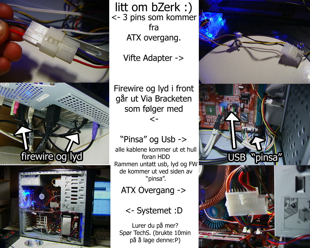

Edit: kan ta litt bilder av mitt "system" ;)

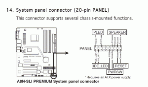

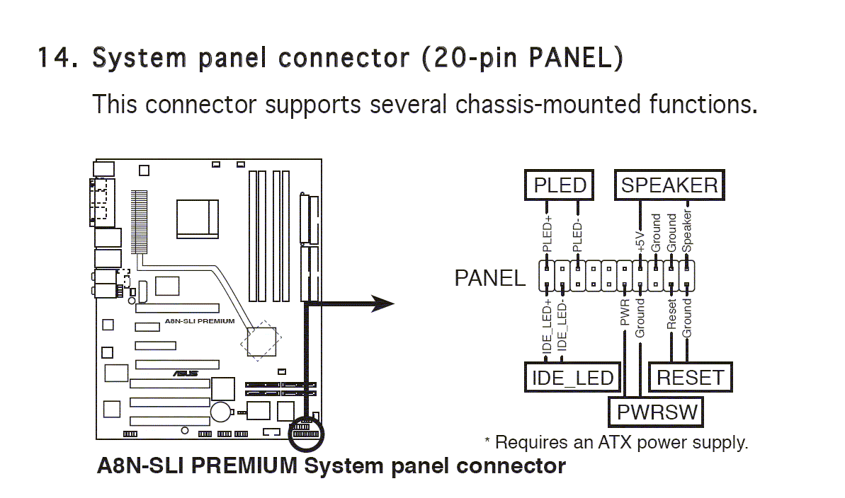

Ja det er de små pinnsa nede i høyre gjørne av hovedkortet, men jeg finner ikke samsvar med det som står i manualen og det som står på ledningene...

I internettmanualen fant jeg ihvertfall dette:

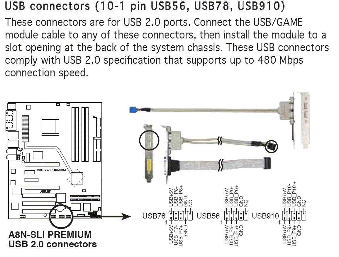

og på USB finner jeg dette:

På usb ledningene står det ikke det samme som det står i manualen.

techs, kunne du tatt bilde av dine koblinger, så kunne jeg sett hvordan du gjorde det..
5773606[/snapback]
USB_Pxx+/- står bare for hvilken USB-port på hovedkortet det er snakk om. Det er vel mulig med totalt 10 USB-tilkoblinger kan det se ut som (4 bakpå kabinettet og 6 på hovedkortet).

Så akkuratt techs bilder, skal prøve meg litt frem nå:p, takk

Her her litt stuff..
5775341[/snapback]
jeg visste jeg hadde sett den 3pinns kontakten en plass, for jeg hadde atx overgangen i tiligere men fant ikke vitsen med den og tok den ut igjen:P
Når jeg må fikk på lcd skjermen så fikk jeg også i lcd pinnsene, men mangler forsatt de usb pissa som jeg aldri fårstår meg på :ohmy:
