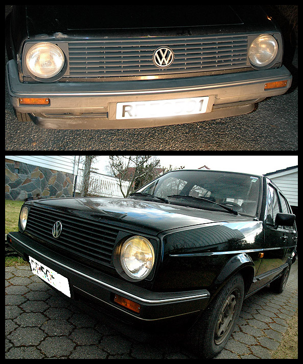

Magpal Skrevet 16. mars 2006 Skrevet 16. mars 2006 (endret) Jeg har brukt Turtle Wax bumper shine spray. Den funker supert! Mine fangere gikk fra grå til svarte:) Bildet er før/etter: Endret 16. mars 2006 av Pallesen
