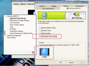

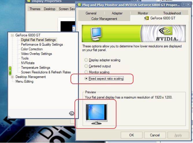

audhage Skrevet 5. september 2006 Skrevet 5. september 2006 Jeg kan jo fint ha 1600*1200 i 4:3 format. Det er bare å gå inn på instillingene for skjermkortet og velge skalering med faste størrelsesforhold. I mitt tilfelle nVidia Control Panel. Jeg vet ikke hvordan det er med ATI. Spilling på oppløsninger som ikke er native er og blir et problem. Men om det er spesiellt for denne skjermen tviler jeg på. Min forrige skjerm (Nec 1770NX) hadde jo de samme problemene. Verken bedre eller værre etter min mening. Mvh Audun Hagen

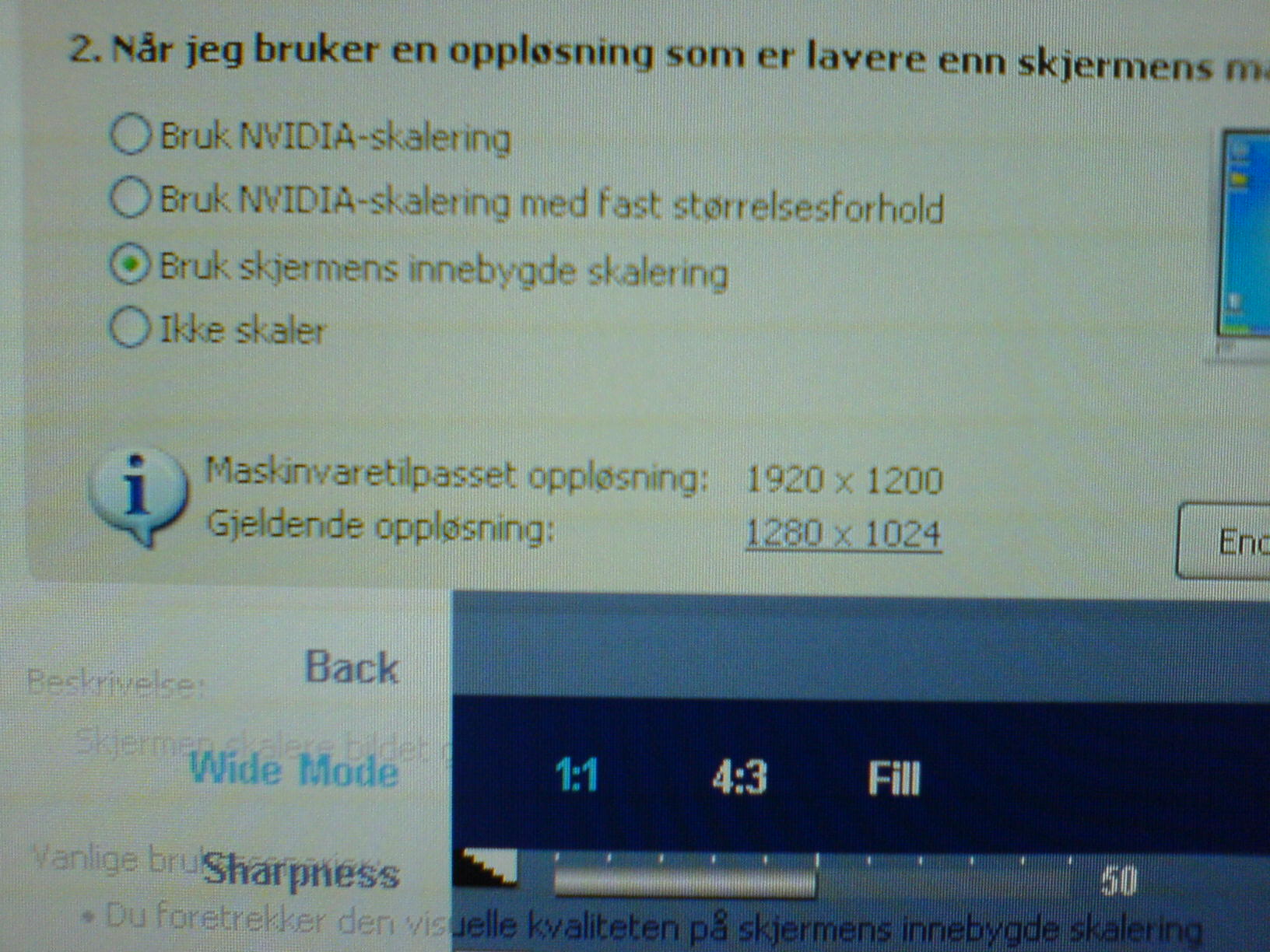

audhage Skrevet 5. september 2006 Skrevet 5. september 2006 Hårek; ta en titt på bildet mitt. Om jeg setter på at skjermen selv skal skalere i tillegg til å sette en lavere oppløsning enn 1920*1200 får du valget på skjermmenyen om hvordan du vil gjøre det. 1:1, 4:3 eller "Fill". Dermed kan du velge om det er skjermen eller skjermkortet som skal skalere bildet ditt.
Hårek Skrevet 5. september 2006 Skrevet 5. september 2006 Takk audhage, jeg hadde oversett den innstillingen. I BIOS kan jeg stille den til 1:1 og da blir bildet ikke skalert. Ser ut som det er en innstilling som må settes for hver oppløsning man bruker (BIOS oppstart og meny krever hver sin innstilling). Når man bruker 1920x1200 er den delen av menyen utilgjengelig, den står fast på Fill.
