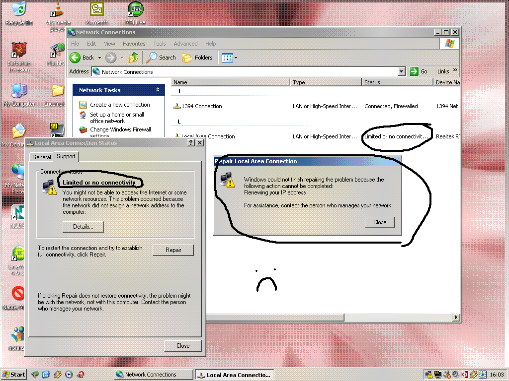

nabex Skrevet 5. mars 2006 Skrevet 5. mars 2006 (endret) Jeg letet etter en spy aware program får å få fjernet alle spy ting så kom jeg over armored spy aware (eller noe sånt). Jeg lastet det ned og innstalerte det, fant ut at den ikke var noe bra så jeg slettet den men plutselig ble min internett borte. Sjekk bildet... håper noen kan hjelpe Endret 5. mars 2006 av nabex

nabex Skrevet 5. mars 2006 Forfatter Skrevet 5. mars 2006 (endret) funka ikke hvis du ser på bildet står det noe om the network did not assign a network address to the computer. tror det er noe feil med ip adressen eller noe sånt er ikke helt sikker. prøvd å installert ethernet-driveren på nytt? kan teste Endret 5. mars 2006 av nabex

agvg Skrevet 6. mars 2006 Skrevet 6. mars 2006 Antagelig en ødelagt winsocket, kjør dette programmet for og reparere: http://www.majorgeeks.com/download4372.html
agvg Skrevet 6. mars 2006 Skrevet 6. mars 2006 Typisk Windows XP og Windows 2003 problem det der serru. 5705951[/snapback] Neppe, det er rett og slette brannmurere, AVP og spyware som legger seg inn og ødelegger winsocketen på maskinen, i mange tilfeller blir ikke dette lagt på plass igjen når man avinnstallerer og da sitter man der.
