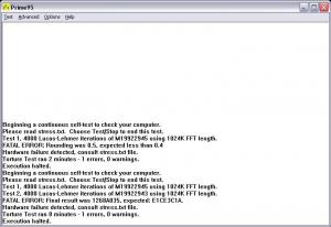

chr1st3r Skrevet 5. mars 2006 Skrevet 5. mars 2006 (endret) Hei, lurer på hva det menes med erroren som jeg får i prime 95. Har prøvd å sette opp volt på cpu osv. men har ikke lykkes. Specs i signatur. Hva kan være problemet? Hadde vært fint med innspill! Legger med et bilde-----> Takker for alle svar!! Endret 5. mars 2006 av chr1st3r

chr1st3r Skrevet 9. mars 2006 Forfatter Skrevet 9. mars 2006 (endret) JA, veit at 2T ikke er så bra... Men jeg må ha den mengden ram, så akkurat det får være. Men finnes det ikke noe annet det kan være? Skal prøve å klokke litt mer og se om den feiler da. Men en ting undrer meg, les FATAL ERROR på bildet. Merkelig, det ser nesten ut som om testen tok litt for lang tid. Kan kanskje fikses med å klokke litt frem og tilbake, og se hva som skjer. Det kan jo hende at den ikke greier og kjøre stabilt på 2.5, men kanskje på 2.6. Den er stabil på 2.4. Endret 9. mars 2006 av chr1st3r
Bols Skrevet 9. mars 2006 Skrevet 9. mars 2006 JA, veit at 2T ikke er så bra... Men jeg må ha den mengden ram, så akkurat det får være. Men finnes det ikke noe annet det kan være? Skal prøve å klokke litt mer og se om den feiler da. Men en ting undrer meg, les FATAL ERROR på bildet. Merkelig, det ser nesten ut som om testen tok litt for lang tid. Kan kanskje fikses med å klokke litt frem og tilbake, og se hva som skjer. Det kan jo hende at den ikke greier og kjøre stabilt på 2.5, men kanskje på 2.6. Den er stabil på 2.4. 5726597[/snapback] Næh....prime95 har bare oppdaget at den har regnet feil. Men det skjer først etter 8 minutter, så det kan hende at temperatur er problemet. Har du en graf på CPU-temp fra speedfan? - Trond

Cortinarius rubellus Skrevet 12. mars 2006 Skrevet 12. mars 2006 (endret) JA, veit at 2T ikke er så bra... Men jeg må ha den mengden ram, så akkurat det får være. Men finnes det ikke noe annet det kan være? Skal prøve å klokke litt mer og se om den feiler da. Men en ting undrer meg, les FATAL ERROR på bildet. Merkelig, det ser nesten ut som om testen tok litt for lang tid. Kan kanskje fikses med å klokke litt frem og tilbake, og se hva som skjer. Det kan jo hende at den ikke greier og kjøre stabilt på 2.5, men kanskje på 2.6. Den er stabil på 2.4. 5726597[/snapback] Næh....prime95 har bare oppdaget at den har regnet feil. Men det skjer først etter 8 minutter, så det kan hende at temperatur er problemet. Har du en graf på CPU-temp fra speedfan? - Trond 5729031[/snapback] 8 minutter er raskt, folk har fått feil etter 16timer. Tipset med minnet kan det være, jeg hadde tippa volt..men du sier at du har prøvd det. Hvor langt opp med volten har du vært? Tempen din skal du ikke få feil på. Endret 12. mars 2006 av Fluesopp
chr1st3r Skrevet 12. mars 2006 Forfatter Skrevet 12. mars 2006 Minnet ligger på orginalt: 2.6(tror jeg) og Cpu ligger på 1.40- 1.42.
