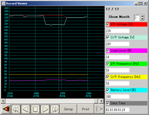

Jannis-15 Skrevet 3. mars 2006 Skrevet 3. mars 2006 (endret) Codename_Paragon: hvordan er spenningen du har inn da? kan godt hende at UPSen faktisk stiller opp eller ned spenningen fordi den får for høyt eller lavt inn. at den varierer fra 210-235V er som regel ikke noe problem for en pc da dette stabiliseres uansett. mine leverer ut fra ca 200-250V, og det er ikke noe problem for noe av det utstyret jeg har brukt i allefall (PC, CRT-skjerm, stereo, ladere/adaptere, lamper osv). tror det er værre om UPSen ikke er rask nok til å endre spenningen. Endret 3. mars 2006 av Jannis-15

Codename_Paragon Skrevet 4. mars 2006 Skrevet 4. mars 2006 Codename_Paragon: hvordan er spenningen du har inn da? kan godt hende at UPSen faktisk stiller opp eller ned spenningen fordi den får for høyt eller lavt inn. at den varierer fra 210-235V er som regel ikke noe problem for en pc da dette stabiliseres uansett. mine leverer ut fra ca 200-250V, og det er ikke noe problem for noe av det utstyret jeg har brukt i allefall (PC, CRT-skjerm, stereo, ladere/adaptere, lamper osv). tror det er værre om UPSen ikke er rask nok til å endre spenningen. 5696720[/snapback] Systemet monitorerer også innspenningen, og den varierer lite (227 V - 231 V), og endringene korrelerer ikke med de brå endringene i utspenningen. Legger ved et bilde. Glidende overgang er klart ikke et problem for en PC, og spenningene er innenfor spesifikasjonene. Derimot er jeg i tvil om de brå overgangene er helt rene, om det er transienter som ikke kommer frem på loggen. Mer info om systemet: - garantikortet er på tyrkisk, og en kan se en tyrkisk adresse (Istanbul, jeg kan ikke språket), et søk på nettet gir flere spor til Tyrkia, bl.a. http://www.data.com.tr/produce_detail.asp?pid=2330
Jannis-15 Skrevet 4. mars 2006 Skrevet 4. mars 2006 virker som det er noe rart der ja. ser spenningen inn kanskje stiger Litt i det den ut faller, og synker Litt i det den ut går tilbake til normalt. det er vel en 230V versjon du har? er det en 220V versjon, så Kan du ligge i grenseland på om den senker eller ikke når den legger seg nerme 240V som det ser ut som den gjør. men hvis dte er en 230V versjon du har, og har garanti osv og mulighet for å få den kontrollert, tror jeg kanskje jeg ville gjort det.
