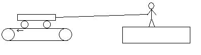

Joda, men i dette tilfellet, så er det nok ikke dette som skjer. Det som skjer er rett og slett flyet vil ta av på helt vanlig måte.
En ting ingen av dere har tenkt på: Hjulene har masse -> de har treghetsmoment. Altså trengs det en kraft (og energi og arbeid og hele sullamitten) for å akselerere dem opp til den syke vinkelhastigheten de vil få etterhvert. Hvor skal dette arbeidet komme fra, og hvordan vil dette påvirke systemet?
Men. Skal prøve meg på en analyse...
Anntar at ved t=0 så står flyet stille i forhold til både bakken og til lufta. Det er altså mao. vindstille. Vi antar videre at rullebåndet ikke påvirker lufta.
Så skulle farten til rullebåndet altså være lik farten til flyet (eller hastighetsvektoren til båndet skulle være lik minus hastighetsvektoren til båndet), og vi anntar at begge hastighetene er anngitt i forhold til lufta (som står stille). Vi anntar også at "oppdatering" av båndets hastighet skjer øyeblikkelig. Og til sist anntar vi at flyet står på ski med friksjonskoeffisient null, slik at vi slipper å ta hensyn til sånne ekle ting som hjulenes rotasjon etc. (som jeg mistenker ville framskaffet et paradoks dersom vi får hastighet uendelig stor, uansett om vi ser bort fra relativitetsteori eller ikke, som vi gjør...).
Så gir piloten gass. I det øyeblikket flyet har fått fart (alle flyfarter er gitt i forhold til luft, med mindre noe annet er sagt) dv, har båndet fart -dv. Så vidt jeg kan se vil det fortsette slik helt til flyet har nok fart til å ta av, og piloten trekker nå i stikka og flyet stiger.
Men hva hvis båndets fart relativt til lufta er lik flyets fart relativt til båndet? Dette kan bli virkelig interessant. Tar ellers samme anntagelser som i sted (friksjonsfrie ski, starter i ro, øyeblikkelig oppdatering av hastighet, etc).

Flyet vil ikke stå på samme plass.
Det er jo ingen grense for hvor fort båndet kan gå, da, så det er litt usikkert.

AKKUATT dette jeg prøvde å si tidligere.
Propellen skaper vel den nødvendige luftstrømmen uavhengig av bakken...
NEI, Propellen(ene) har ikke nokk kraft til å skape denne luftstrømmen. Husk at kraften må være større enn flyets tyngde (=flyets masse * tyngdeakselerasjonen). Dette er ganske ureelt på di fleste fly.
Dette er vel også grunnen til at fly har store vinger, og i den nødvendige hastigheten er det ganske mye mer lyststrømm en det motorene lager.
det er det som er litt av dealen her,hadde vert noe annet med en bil.
flyet skyver med jet-motorer,og puffer seg fremover.
Vel.. Ser ikke helt dette med at situasjonen hadde blitt en annen for bil.. Fra et punkt utenfor står vel bilen du tenker deg i ro den også (slik mange mener med flyet) Altså har den ikke hastiget i forhold til punktet, og hastigheten til båndet og bilen er kke den samme med mindre du legger farten til hjulene som grunnlag eller farten til bilen i forhold til bondet.
Så tilbake til emnestarters situasjon.. Fra punktet utenfor beveger ikke båndet seg (ja det spinner, men kommer ingen vei). Da kan heller ikkje flyet gjøre dette ettersom di skal ha lik fart. Derfor tror jeg det vil være riktig og legge hastigheten til flyet i forhold til båndet som grunnlag. Altså om flyet står i ro når båndet spinner vil det ha en lik hastighet som flyet, bare motsatt rettet.

Uansett om du regner hastigheten til hjulene, eller hastigheten til flykroppen som grunnlag til båndets hastighet, så betyr det da ingenting. si at flyet starter med å bevege seg litt fremover, da starter båndet å gå i samme hastighet, og hjulene på flyet vil da få like stor hastighet som som båndet. (bare bakover) Dette hadde påvirket en bil, siden den får fremdriften ifra hjulene, og på en bil, må hastigheten være STØRRE enn rullebåndet for å få fremdrift.
Men siden det er snakk om et fly, så vil flyet kjøre fremover upåvriket av hva som skjer med hjulene. Og siden flykropen øker så øker da også båndets hastighet, men uten resultat. Båndet går bare fortere og fortere, det samme gjør hjulene (i motsatt retning) men flyet, som ikke er avhengig av hjulene vil fortsette og får mer fremdrift, og vil tilsutt lette, akkurat som på en rullebane.
Å sammenligne fly og bil, blir som å ta et bil på en 100% såpeglatt bane, og en bil med hjul laget av såpe (da vil selvfølgelig bilen bare stå å spinne), mens flyet (med samme hjulene på samme banen) vill ikke blitt påvirket av bakkens underlag, og ville ha lettet som normalt. (med unntak av flyets styre evne :D )
Og med rullebåndet er det helt likt. Rullebåndet kunne likegodt ha godt i supersonisk fart, eller gått baklegs med en fart tilsvarende sollysets hastighet, eller likeggodt ta en bakover vendt skru med flipp! Pga flyet vil IKKE bli påvirket av rullebåndets hastighet. (hvis du tar bort friksjonen,tyngden osv.. med i kalkulasjonene)
kjører flyet i 10km/t så er det ikke mye rullebåndet kan gjøre med det.
5701720[/snapback]
Det vil være ganske rart å anta at båndet "ikke har noen hastighet" selv om det går rundt. Et rullebånd beveger seg vanligvis ikke rundt omkring. Vi må, hvis man ikke er rimelig sær, anta at med hastighet på rullebåndet menes den hastigheten båndet beveger seg rundt med: Dvs hastigheten til et gitt punkt på båndet i forhold til bakken. Samme med flyet. Det er IKKE hastigheten på hjulene som har noe å si. Det er flyets posisjon/hastighet i forhold til bakken som menes med hastighet på flyet. Imo. Dermed vil båndets hastighet ha null og niks å si for flyet, siden det bare er hjulene som vil bli påvirket av hvor raskt båndet beveger seg, ikke flyet ellers. Eod?
Endret av klilleng
Det eneste som skjer med hjulene som er på båndet er at de går fortere, flyet flytter på seg uavhengig av underlaget. En tralle som blir trukket på et rullebånd vil oppføre seg på samme måte. Hvis en person trekker tralla mot seg, er eneste forskjellen med og uten rullebånd, hastigheten på hjulene.

Jaja.. Greit alt dette. Men situasjonen blir en annen om du legger objektets fart i forhold til båndet som grunnlag. Om Objektet da står i ro i forhold til et punkt utenfor, vil det i forhold til båndet ha en like stor men motsatt rettet faret. Nå blir det d samme om det er et fly, en bil, eller for den skas skyld en gående som er på båndet. Det blir som om hvis du springer på en tredemølle, for å holde deg i ro på denne MÅ du bevege deg like fort som denne.
Edit: Ville bare ta med én ting til: Jeg forstår begge mulighetene her: 1 at flyet står i ro, og 2 at flyet tar av på tilnærmet normat måte. Siden ikke "oppgaven" sier noe om hva som skal legges til grunnlag for system vil det bli for dumt og si at noe er "feil". (ville egentli bare få noen her til å forstå at en oppgave som ikke er skikkelig formulert slik at det ikke er rom for tolkninger, ofte kan ha mange alternative svar)
Endret av chrlod
hvorfor står ikke flyet stille når han sier i oppgave teksten at rullebåndet går like fort som flyet?
Vi diskuterer ikke om det faktisk finnes rullebånd som klarer mach 2-3.
"Han spurte da om at hvis man hadde et fly, og satte det på ett rullebånd, slik at hastigheten på rullebåndet alltid ville være lik hastigheten på flyet, kunne det lette da?"
5706007[/snapback]
Er det da rullebåndet eller flyet som har grunnlaget for farta ? :hmm:
Hvis det er rullebåndet så vil flyet ha samme hastiget som det, og antagelighvis ikke ta av, men da kommer jo spørsmålet om det er hjulene eller flykroppen som er flyets "hastighet", hvis det er hjulene og rullebåndet er fartsgrunnlaget vil flyet stå stille, men hvis det er flykroppen som er hastigheten på flyet, da må vi jo først finne ut hvor stor hastighet rullebåndet har, og utifra det se om det er nok fart til å ta av.
Det de fleste her har antatt (jeg og) er at flyet har fartsgrunnlaget, og da vil flyet ta av og rullebåndet bare aksellerere og gå med samme hastighet som flyet.
:hmm: Som de fleste andre her har jeg nå utelukket friksjonen i hjulene men det er ubetydelig her.
når han sa at det skulle ha samme fart så antok jeg at dvs at rullebåndet skal styre farten så flyet alltid sto på samme til, og da vil all energien fra motorene gå med på å hindre at flyet flyger bakover. Ser vi bort fra friksjonen på hjulene så tror jeg og flyet vil ta av.
