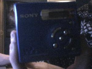

Ja.. som sagt har jeg fått tak i en minidisc spiller.. men dessverre har jeg ingen kabel eller program til spilleren.. kan noen forklare meg hvordan mindisc funker? og hvordan jeg overfører musikk til spilleren?
legger ved et bilde av spilleren.
Mvh Sweet :)
Er det en "NET-minidisc" med usb-tilkobling, kan du overføre filer TIL spilleren over usb med hjelp av en spesiell sony-programvare. Sonic Stage tror jeg man bruker. Hvis ikke er det optisk inngang som er tingen. Du trenger en CD-spiller med optisk TOSlink ut, og en optisk kabel fra TOSlink til 3,5mm.
Så er det bare å sette inn en tom minidisc, trykke på rec og pause samtidig, og deretter sette i gang CD-spilleren.
