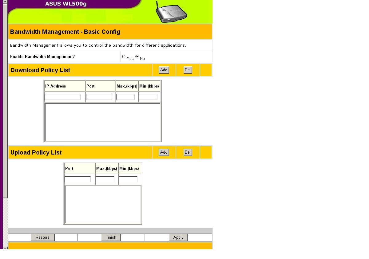

Jeg har mulighet for opp og ned, har du samme meny:
Her har jeg jo mulighet til å sette max/min både på upload og download policy. Hva slags porter opererer ip-telefoni på? Er det en standard eller inviduelt, stop ikke noe på iptalk sine hjemme sider.

Har samme meny. Men klarte / gadd ikke å finne ut hvilke porter ip`telefonen opererer på. Men prøv oppsettet ved å sette grenser på download policy listen. Og last ned fra f. eks. itavisen sine spill demoer og ring noen. Da vil du finne ut om det er noe vits i å finne ut om en trenger å endre oppsettet.
