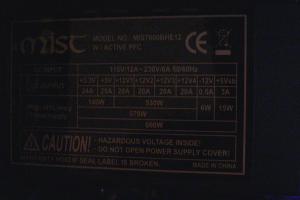

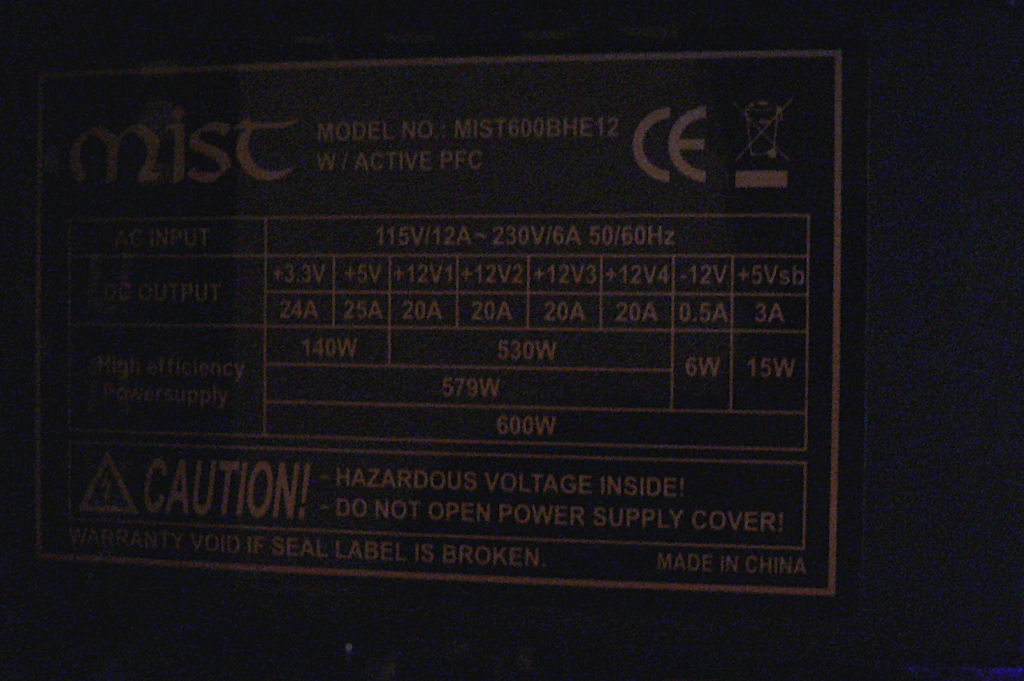

Juke Skrevet 16. februar 2006 Skrevet 16. februar 2006 MIST 600W har 20A+20A+20A+20A (!) 5616085[/snapback] Det stemmer at den kan levere 20A på hver av de totalt fire 12V-railene, men man kan ikke dermed belaste alle fire med 20A hver samtidig. Den leverer maks 52,5A (530W) på 12V-railene i følge nettsidene til Microplex, og i følge en epost jeg fikk fra Microplex da jeg spurte om dette, vil man ha 12-13A igjen dersom man belaster to av 12V-linjene med 20A på hver. Jeg skjønner forøvrig ikke helt hvordan de har regnet seg frem til dette. For å finne wattstyrken er det vel bare å gange sammen 12V * 52,5A = wattstyrken? Ganger man sammen dette havner man i allefall på 630W, og da snakker vi fortsatt bare om 12V-railen. Men strømforsyningen er altså oppgitt til å levere "kun" 600W TOTALT sett, så jeg får ikke dette til å stemme helt... Noen som har noen innspill på dette?
kremt Skrevet 16. februar 2006 Skrevet 16. februar 2006 600W er den effekt som PSUen kan levere totalt på alle kanalene. Belastes 12V hardt, får man mindre ut av 5V og 3.3V. Slik er det altså
Juke Skrevet 16. februar 2006 Skrevet 16. februar 2006 600W er den effekt som PSUen kan levere totalt på alle kanalene.Belastes 12V hardt, får man mindre ut av 5V og 3.3V. Slik er det altså 5616362[/snapback] Ja, men 52,5A på 12V-railene gir uansett 630W, dvs mer enn de 600W strømforsyningen er oppgitt til. Hvordan forklarer du den?
andreg Skrevet 16. februar 2006 Skrevet 16. februar 2006 Leverer Hiper'en 38A (20A+18A) totalt på begge 12V railene? Så ikke noe om dette på sidene til Hiper... Ganger man sammen dette havner man i allefall på 630W, og da snakker vi fortsatt bare om 12V-railen. Men strømforsyningen er altså oppgitt til å levere "kun" 600W TOTALT sett, så jeg får ikke dette til å stemme helt... Dette er et glimrende poeng! Ser ut som om det er en regnefeil et eller annet sted her! Så litt på siden av strømforsyningen min, og der er det noe annet som jeg ikke forstår helt; 3,3V og 5V har oppgitt total effekt på 140W, og 12V har oppgitt total effekt på 530W, altså en samlet effekt på 670W, og ikke 579W som det står der...
kremt Skrevet 16. februar 2006 Skrevet 16. februar 2006 Det er maks effekt hver for seg, de kan ikke belastes med så mye samtidig.
