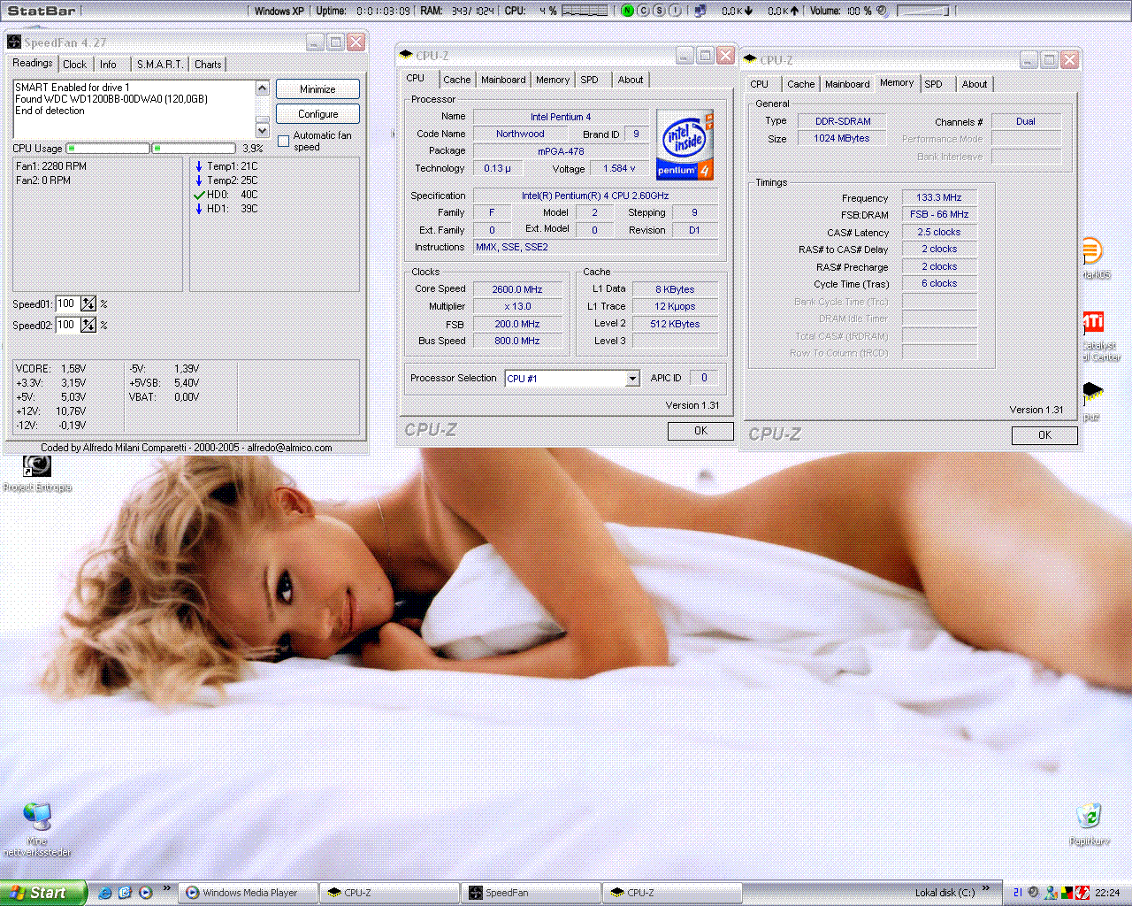

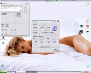

Går jeg høyere kutter den, for lav spenning?
Som Topic sier, der min P4 c (northwood) klokket litt nå, det er en 2600@3300...
Den kjøres nå på Std spenning, men den klarer ikke mer enn 3300, da er den ustabil...
Vil det hjelpe å stille den opp?(Spenningen) eller er det hentet max ut av den nå? :ermm:
Legger ved "før og etter" bilder...

Er ganske sikkert på grunn av for lav spenning ja. Er bare å øke spenningen og hastigheten, temperaturen ser jo veldig fin ut, bruker du vannkjøling?

Ja, kjører TT Bigwater... Funker egentlig VELDIG bra :D
Må si jeg synes 12V railen din har veldig lav spenning.
Ja du må sette opp spenninga vist du vil at den skal gå høyere.
5591462[/snapback]
Veit... Har prøvd med mange forskjellige PSU nå, men hjelper ikke :(
Akk nå står det i et Q-tec PSU på 450W.... Noen som veit hva det kan være?
Var veldig svak 12V på den q-tec crappy PSUen din, 10.88 er alt for lavt.
Ligger her på alt fra 12.22 til 12.40, det er mer passende enn det du har.
For lav 12V skaper ustabilitet.

5591696[/snapback]
Merklig, har prøvd med flere forskjellige, men alle har like lav spenning... :hmm:
Skal ta å måle på 12v'en jeg, ikke bruke SW'n.... :thumbup:
