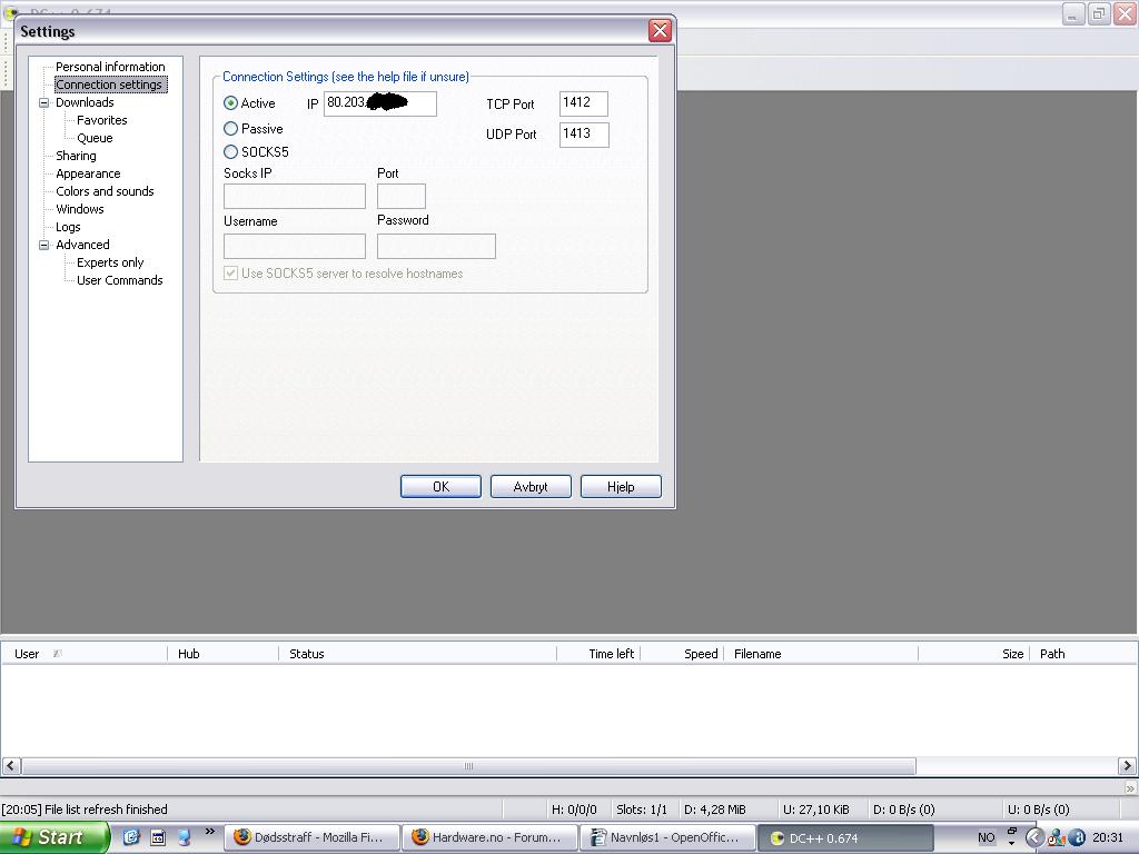

Ja jeg lurte på åssen jeg skulle bli aktiv i DC++ med denne routeren? Noen som har peiling? Dette er en tråløs router fra NextGenTel! Vet ikke åssen jeg skal åpne porter med den!

Jeg har en SpeedTouch 585i som det står i emnefeltet. Jeg tror jeg fikk forwarda en port ista eller noe sånt. Men jeg vet ikke om dette hadde noe å si? Har version 0.674 av dc.
SItter på jobb så har ikke dc her, men mener hjemme du måtte åpne for 471 TCP/UDP hvis jeg ikke husker helt feil, skal sjekke når jeg er ferdig på arbeid. Står og i help på dc++
Jeg vet ikke hvordan du åpner portene med den routeren du har, med DC++ bruker port 1412 TCP og 1413 UDP for at du kan bli aktiv.
Disse portene skal pekes mot den aktuelle maskinens lokale IP-adresse. Maskinens lokale IP-adresse finner du ved å trykke Start > Kjør > skriv "cmd" (uten anførselstegn) > skriv "ipconfig" i kommandolinja som kommer opp (uten anførselstegn her også), og se feltet "IP Adresse", det ligner vanligvis på noe som 192.168.x.xxx, hvor X er erstattet med tall til din IP.
I DC++ skal du også skrive inn disse to IP-adressene i rette felt (du finner ut hvor de skal være) og skriver din eksterne IP-adresse i feltet "IP adress" (eller noe lignende). Du skal da kunne bli aktiv hvis jeg ikke har glemt noe :)

Ok! Takk!! Men jeg har et par spm. til:
1. Du sier det er 2 steder man skal skrive ip adresser. En lokal og en ekstern? Jeg ser bare et sted hvor det står: IP
2. Er Port Forwarding det samme som å åpne porter i min router? (f.eks. åpne port 1412 og 1413 hvis de ikke er åpne)
5616590[/snapback]
1. Der skal du skrive din eksterne IP-adresse, er ikkje alle klientar du må skrive den interne i.
2: Stemmer.
Okay! Takker! Skal prøve nå. Men åssen finner jeg min eksterne ip adresse igjen? Var det noe at jeg måtte lage en eller noe? Eller tar jeg helt feil?
