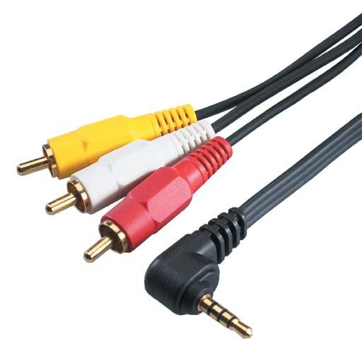

Hallo. Jeg har et sony DCR-HC90 digitalkamera, og der skal det være mulig å overføre fra tv/video til DV tape. Jeg får ikke dette til. Setter AV kontaktene inn i TV'en (gul, hvit og rød), men får ikke noe signal opp på videokameraet.
Er det noen som har erfaring med dette? P videospillerern min er det visstnok kun "video in" kontakt på forsiden, mens det på TV'en kun står "video", "audio" osv. Det står i manualen til kameraet, at signalet skal gå begge veier...

Hvis du har en Scartovergang som du kan koble den røde, hvite og gule og i tillegg kan stille inn / ut på så bruker du den analoge inngangen på kameraet. Det skulle fixe det. Jeg gjør det på mitt camera fra video / VHS til cam / PC.
Scartadapter
bmp
og kabel..........
(går ut ifra at du har DV-i på kameraet ditt uten å ha sjekket det......)

Takk det funket. Måtte bruke scart adapteret rett i videospilleren så jeg kunne ikke se videoen på TV, men kun LCD skjermen. Men det funket nå på sett og vis.
