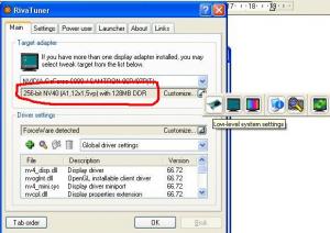

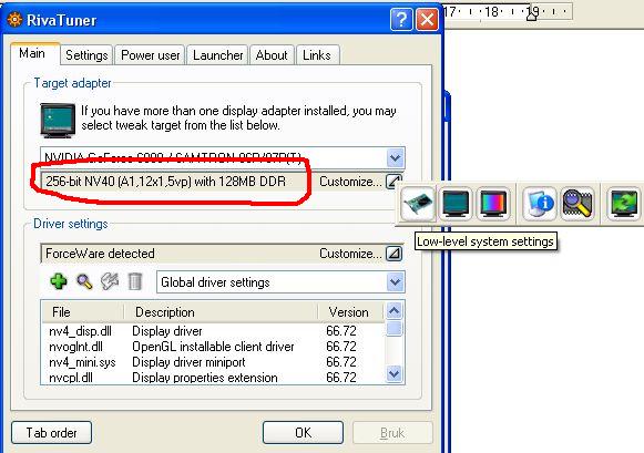

Men apropost pipelines, fins det ikke noe program hvor jeg kan se hvor mange som er åpne? Så litt på rivatuner, men ble ikke helt klok på det.
Endret av ronnyenk
Det skal stå i Rivatuner hvor mange pipelines du har. Hvis du har 7900GT Chip så skal det være 24 pipelines og 8 vertex units. Men det er mulig at Rivatuner ikke støtter 79xx serien enda?
Her:
Endret av OcMax
Her:
6190802[/snapback]
Står det i klartekst? eller må jeg telle antall åpne? Fikk det ikke helt til å stemme... men mulig som du sier at den ikke støtter 79xx serien..
Edit: Ah fant det.. jo der står det 24 og 8..
